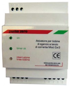

Salve, ho visto in un quasi tutti i quadri elettrici di un ospedale l'articolo che allego.
Vorrei sapere a cosa serve e perché viene utilizzato.

Il Punto Zero Ca-3 (prima Ca -2 ) è un dispositivo che predispone allo sgancio interruttori dotati della bobina a lancio di corrente come se fossero (quasi…) provvisti di bobina di minima tensione. Quindi i contatti di sgancio non saranno normalmente aperti in parallelo ma normalmente chiusi in serie. Per tutte le funzionalità dell’apparecchio è bene leggere la documentazione. Ovviamente la bobina di minima tensione è altra cosa ma questi apparecchi sono decisamente meglio della lampadina che segnala la continuità della bobina di sgancio
