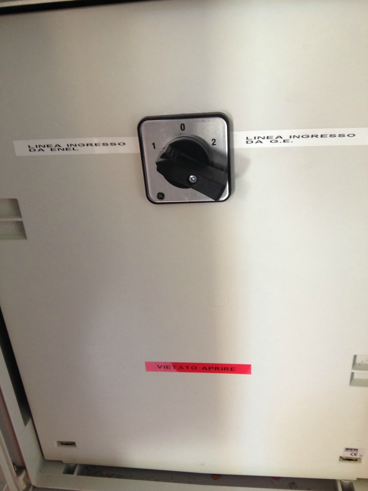

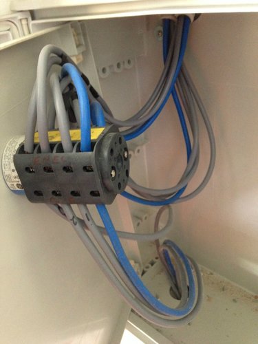

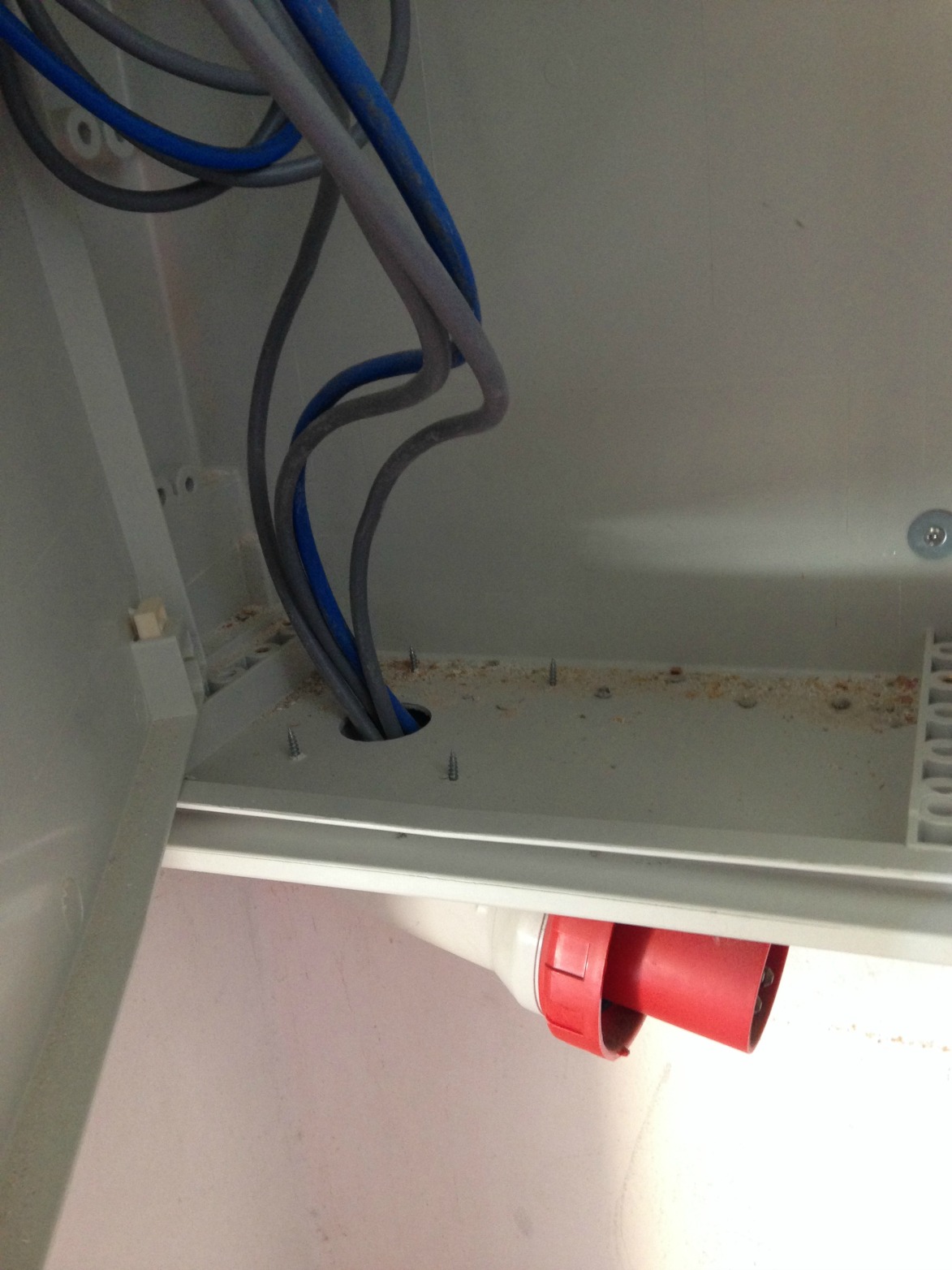

Salve a tutti, chiedo se sia corretto costruire un dispositivo di commutazione manuale di linea, da fornitura ENEL a GE, per uso saltuario. Allego foto di un dispositivo simile.
Grazie per eventuali interventi.
Vista interna collegamento selettore
Vista presa per allaccio GE
Vista contenitore con selettore manuale

qual è il dubbio?
che intendi esattamente quando parli di "costruire"? il commutatore lo scegli in base alle specifiche

Costruire inteso come: modificare l'impianto esistente, con commutatore manuale scelto in base ai dati di potenza dell'impianto. Nessun dubbio, in merito alla scelta dei componenti, ma un dubbio, che alla fine risulti tutto a norma.

L'importante è che a monte del commutatore manuale ci sia una protezione magnetotermica.

Infatti nell'impianto dove ho postato le foto non esiste protezione.
