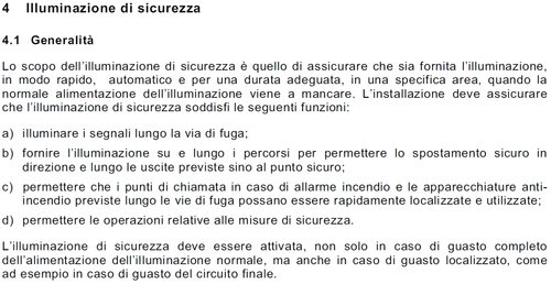

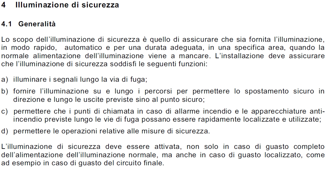

Ricordo quanto prescritto dalla norma CEI EN 50172
