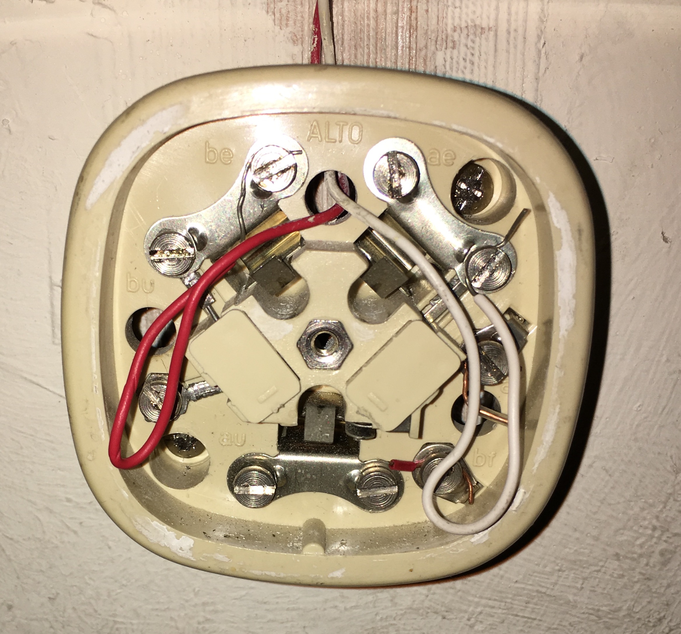

Ciao a tutti,
Scusate la banalità del topic ma, sarà che è sera, sto impazzendo... :D
Allora, partiamo: ho in ingresso una linea Telecom che arriva ad una presa (chiamiamola presa 1) con il seguente collegamento
Quindi sono attaccato ai morsetti ae (cavo bianco) e be (cavo rosso)
Si questa presa funziona internet ADSL e anche telefono...

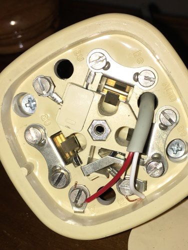

Ora io voglio collegare in parallelo una seconda Presa a circa 20 metri (di cavo) di distanza...
Quindi mi collego sui morsetti ae è be della presa 1 e.....
Se vado ai corrispettivi sulla presa 2, sulla presa 1 va il telefono, sulla presa 2 no.
Se parto da ae e be della presa 1, e vado ai morsetti af bf della presa due (schema trovato su google) anche qui la presa 1 va è la presa 2 no... (in foto il collegamento su presa 2)
Come caspita devo fare il collegamento secondo voi??? ?% sicuramente sto facendo qualche cappella mostruosa :?

Messaggioda Foto Utentegabrisav » 7 feb 2017, 21:58
ira83 ha scritto:Quindi mi collego sui morsetti ae è be della presa 1 e.....
E ti colleghi sui morsetti AE e BE della presa 2, in questo modo le prese sono collegate in parallelo

Messaggioda Foto Utenteira83 » 7 feb 2017, 23:18
Alla fine ho risolto con questo schema

[4] Re: Impianto Telecom collegamento doppini
Messaggioda Foto Utentesetteali » 8 feb 2017, 0:10
ira83 ha scritto:...
Ma se le volevi mettere in parallelo, perché non le hai messe in parallelo??
ae con ae be con be ecc. ecc.
