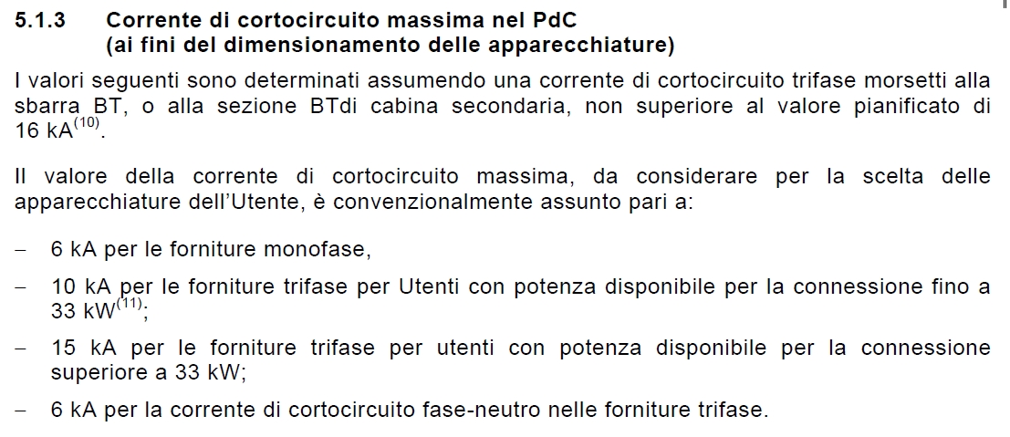

Buongiorno a tutti voi :ok: domanda al volo... ci sono normative vigenti che mi indicano il valore del potere di interruzione negli edifici pubblici? Es 6kA minimo ? Grazie dell'aiuto!

per i sistemi TT dovrebbe valere quanto prescritto dalla CEI 0-21, per gli impianti con cabina propria dipende dal trafo e dall'impianto ( se ci sono generatori, motori ect.). Non credo che negli edifici pubblici cambi qualcosa

A valle del punto di consegna devi tener presente questo estratto dalla CEi 0-21
