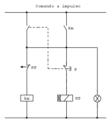

Messaggioda Foto Utenteskaia » 20 mar 2017, 17:35
Ciao a tutti
Volevo chiedere se gentilmente qualcuno mi può spiegare come è possibile effettuare un circuito in cui la marcia e l'arresto di un motore viene fatta usando un solo pulsante,premo una volta si avvia il motore o la lampadina, premo la seconda volta si arresta. Ho a disposizione un relè (non passo passo) e un temporizzatore.

Che tipo di temporizzatore?
Comunque la cosa più semplice è un rele passo passo comandato dal pulsante che a sua volta comanda un teleruttore

da valutare con attenzione
i relè a passi hanno il brutto vizio [cioè non è un brutto vizio... li hanno inventati apposta!] di avere la memoria di posizione... ovvero se viene a mancare la tensione, al ritorno dell'alimentazione lo "stato logico" torna ad essere l'ultimo prima dell'interruzione dell'alimentazione
questo normalmente non è accettabile per un marcia & arresto di un qualcosa che "si muove" in presenza di operatore umano
ovviamente è un discorso di massima, giusto per fare presente i rischi di un marcia & arresto senza caduta dell'autoritenuta

Eletromeccanicamente parlando è un circuito un poco macchinoso. Un relè ed un timer non sono sufficienti. Occorre poter gestire e memorizzare nettamente almeno due eveni diversi: pulsante premuto, (fronte), e pulsante rilasciato (fronte), per poter commutare un relè memoria dell'evento.
Ricordo che avevo già fatto un schema su questo forum, ma devo cercarlo, non mi ricordo dove.

ha ragione attilio: tecnicamente lo si fa' con un passo passo.
ma va contro i piu' elementari principi di sicurezza in quanto: non si puo' montare un pulsante di emergenza, in caso di mancanza di corrente la macchina riparte con tutti i pericoli conseguenti , E CIO' E' VIETATO.
a cosa ti serve un acrocchio del genere?

skaia ha scritto:Ciao a tutti
Questo schema non è adatto per far funzionare motori o altro, ma per poterti esercitare, magari inserendo una lampadina, usando del materiale di tua disposizione.
Descrizione: Azionando il pulsante P si energizza il relè km, il quale permane autoalimentato per il tempo impostato sul relè temporizzato KT. Ad ogni azionamento del pulsante, prima dello scadere del tempo, si azzera il conteggio. O_/

Messaggioda Foto Utenteskaia » 21 mar 2017, 12:17
Così Xró quando il temporizzatore termina il suo conteggio mi si spegne da solo...

Messaggioda Foto UtenteStefanoSunda » 21 mar 2017, 12:22
Così peró quando il temporizzatore termina il suo conteggio mi si spegne da solo...
Si lo so, per adesso gioca in quel sistema.

Messaggioda Foto Utenteskaia » 21 mar 2017, 12:37
E riprenendo il pulsante non si spegne... Resetta solo il temporizzatore... :?:
