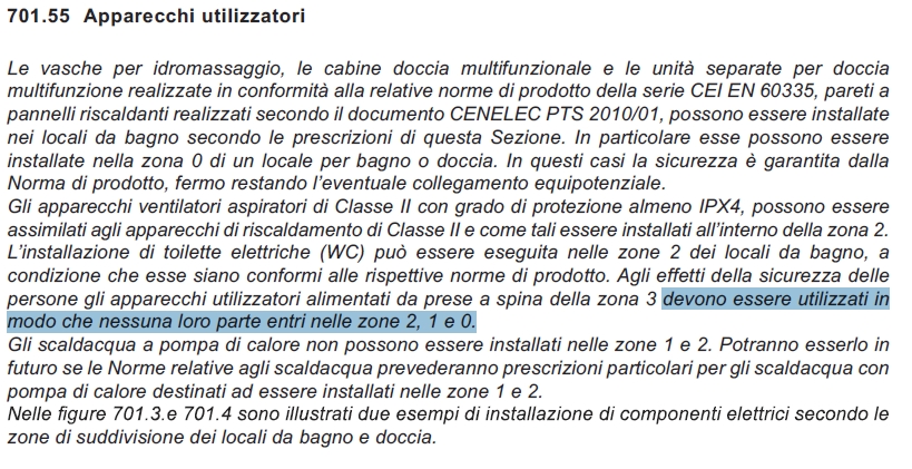

In zona 3 l'altezza delle prese è fissata a 1,10 m dal pavimento o posso metterne anche altre a 0,30 m senza infrangere nessuna normativa.
Grazie.

L'altezza minima "raccomandata" è di 175mm dal piano di calpestio, puoi installarle a 300mm senza problemi, ti ricordo comunque che tutte le apparecchiature elettriche derivate da prese a spina della zona 3 non possono invadere la zona 0. 1 e 2 (occhio che la carcassa lavatrice non entri a meno di 600mm dal piatto doccia o vasca da bagno).

Dalla CEI 64-8 cap.7

Ti voglio chiedere un'altra cosa relativamente alla zona 2.
In tutti i disegni che ho visto in rete relativamente alle zone solo questo che allego riporta la zona 2 anche intorno al rubinetto del lavandino.
E' giusto ho chi lo ha redatto ha commesso un errore?
Disegno delle Zone.JPG (24.12 KiB) Osservato 8176 volte

Secondo me non è un'immagine derivata dalla norma italiana…… mai vista….

Ma tu che distanza osservi quando posizioni le prese rispetto al rubinetto del lavandino?

Solitamente gli installatori mantengono delle distanze intorno ai 600 mm dal miscelatore credendo che sia una norma ma non è così, nei progetti che elaboriamo facciamo sempre mantenere una distanza adeguata in funzione della grandezza del bagno e del posizionamento dei sanitari

iosolo35 ha scritto:Secondo me non è un'immagine derivata dalla norma italiana…… mai vista….
Probabilmente è stata presa da qui, dove si fa riferimento alla parte 701 della norma CEI 64-8.
Giusto per la cronaca.
Su Internet si vede di tutto...
