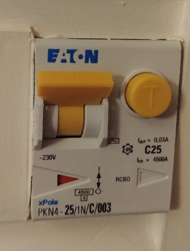

Ciao,
volevo sapere perché nell'interruttore differenziale viene scritto "c25", anche se è un'informazione relativa all'interruttore magnetotermico, in quanto è quest ultimo che interviene in caso di sovraccarico
Grazie a tutti quelli che mi risponderanno

[2] Re: Informazione differenziale c25
Messaggioda Foto Utenteandreandrea » 11 ott 2017, 13:52
Evidentemente si tratta di un magnetotermico con differenziale

[3] Re: Informazione differenziale c25
Messaggioda Foto UtenteTaniaP » 11 ott 2017, 23:58
andreandrea ha scritto:Evidentemente si tratta di un magnetotermico con differenziale
No, non si tratta di un magnetotermico con differenziale.
Io ho comprato un interruttore differenziale, infatti nella confezione è scritto "differenziale". Ma non capisco cosa significa quel "c25" riferito ad un interruttore differenziale.
Forse significa che la corrente salta quando si raggiungono 25 Ampere di consumo?

[4] Re: Informazione differenziale c25
Messaggioda Foto UtenteGoofy » 12 ott 2017, 7:32
TaniaP ha scritto: non capisco cosa significa quel "c25" riferito ad un interruttore differenziale.
Significa che è anche magnetotermico oltre che differenziale, o che c'è una sigla a caso.
Probabilmente ci sarà scritto anche 4500 o 6000
Marca e modello? Foto?

[5] Re: Informazione differenziale c25
Messaggioda Foto UtenteMASSIMO-G » 12 ott 2017, 8:15
Un differenziale puro è caratterizzato dalla corrente di corto circuito nominale condizionale (Inc), dalla corrente di corto circuito nominale condizionale differenziale, dal potere di chiusura e interruzione e da quello differenziale. Nessuno di questi dati viene riportato sul frontale del differenziale puro (forse qualche dato sul fianco) . I differenziali puri Schnieder C40 ad esempio riportano sul fronte C40 ma C40 rappresenta il nome della serie e non la corrente nominale dello stesso . Di serie C25 non ne conosco però, magari se ci comunichi la marca

[6] Re: Informazione differenziale c25
Messaggioda Foto UtenteSven » 12 ott 2017, 18:40
Ecco un esempio - tratto da questa discussione parallela, qui sul forum - di interruttore magnetotermico-differenziale (o MTD, come viene spesso abbreviato in italiano; o RCBO, in inglese):
Probabilmente (foto?), il tuo interruttore è di tipo simile...

[7] Re: Informazione differenziale c25
Messaggioda Foto UtenteMASSIMO-G » 12 ott 2017, 19:09
Ma questo mi sembra un magnetotermico differenziale non un differenziale puro

[8] Re: Informazione differenziale c25
Messaggioda Foto Utentegabrisav » 12 ott 2017, 19:22
Se ci dici marca e modello o posti una foto, ci togliamo qualche dubbio anche noi e forse riusciamo a riponderti senza fare tante ipotesi O_/

Messaggioda Foto Utenteattilio » 12 ott 2017, 20:06
TaniaP ha scritto:No, non si tratta di un magnetotermico con differenziale.
sì invece
c'è anche scritto
RCBO
residual current circuit breaker with overcurrent protection
come non detto, ho visto la foto e mi sembrava il dispositivo a cui si riferiva l'OP

[10] Re: Informazione differenziale c25
Messaggioda Foto UtenteTaniaP » 16 ott 2017, 17:19
Sven ha scritto:Ecco un esempio - tratto da questa discussione parallela, qui sul forum - di interruttore magnetotermico-differenziale (o MTD, come viene spesso abbreviato in italiano; o RCBO, in inglese):
Il mio interruttore è simile a questo :
Immagine
Cosa significa quella "A25"?
