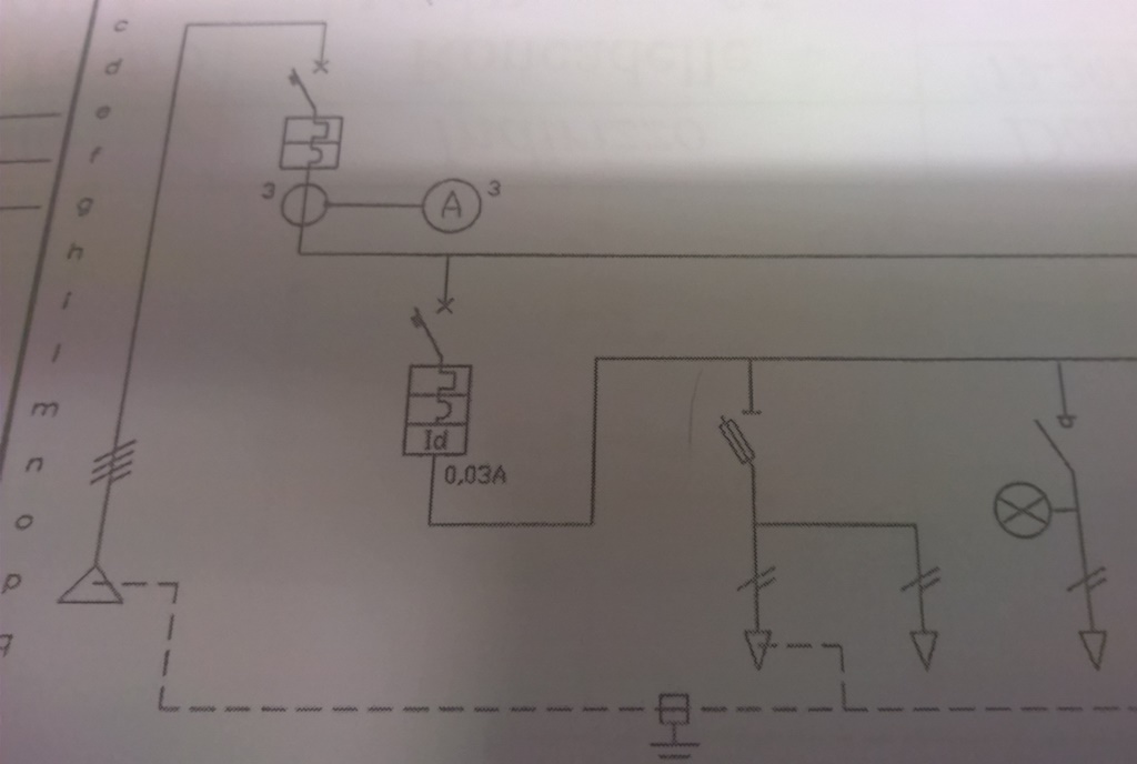

La CEI 64-14 riporta che nei locali di pubblico spettacolo e intrattenimento.
"i circuiti dell'impianto di sicurezza siano indipendenti dagli altri circuiti, in modo che essi non siano interessati in caso di guasto o di intervento delle protezioni su circuiti diversi da loro".
Nel caso qui sotto:
- la prima freccia verso il basso a sx, rappresenta l'illuminazione ordinaria lato dx della sala;
- la seconda freccia rappresenta l'alimentazione delle lampade di emergenza lato dx (lampade autonome con batteria interna)
- terza freccia = segnalazione porta uscita
In caso di apertura del differenziale 30 mA (per guasto sul circuito illum. ordinaria), interrompo sia l'illuminazione ordinaria che quella di emergenza (che si accenderà avendo le batterie interne).
Letta la norma di cui sopra, devo separare i circuiti o posso fare a meno secondo voi? #-o

Se non ricordo male, il circuito per la ricarica delle batterie di apparecchi di illuminazione di sicurezza "autonomi" non è da considerare un circuito di sicurezza.
Quindi, sostanzialmente puoi fare come vuoi, io ultimamente ho smesso di prevedere un sezionatore dedicato alla linea illuminazione di sicurezza per fare le prove (che prevedevo a valle dell'interruttore illuminazione, in parallelo alla linea ordinaria) e di conseguenza anche di prevedere una linea dedicata.

A parer mio è la scelta corretta, hai anche diviso su 2 circuiti la luce della sala come prescritto dalla 64/8, bravo.
