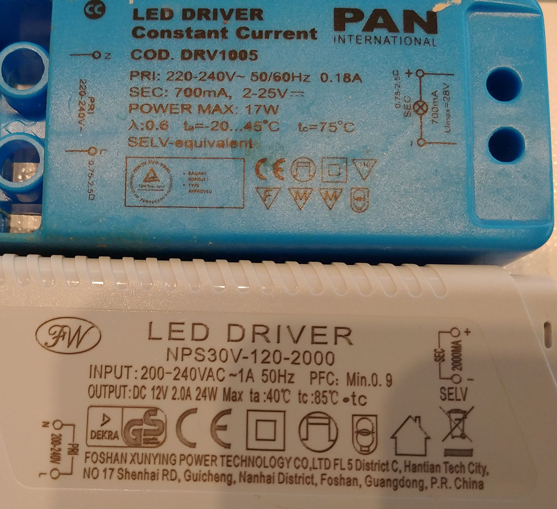

Ho dei faretti incassati esterni a led che non funzionano più.
Ho smontato il faretto , e provato al banco alimentandolo a 12 volt e funziona alla perfezione, motivo per cui controllo l'alimentatore.
Smonto l'alimentatore che riporta queste caratteristiche
Led driver corrente costante primario 220 V secondario 700mA 2-25volts
In casa avevo un aliemntatore led ricavato da una tesata dismessa.
Input 220-240 VAC
output 12V 2A 24W max
Lo sostituisco e ovviamente non funziona nulla .
Leggo la tensione alla lampada con l'alimentatore montato e trovo una caduta di tensione di 5 volt leggendo 7v ai morsetti del faretto
Vado a controllare la tensione del driver che suppongo rotto e leggo 27 V ai morsetti e 21 alla lampada.
Il modulo dei faretti è questo http://www.entityfactory.it/PDF/led_trittica_entity.pdf sul modulo sono montati 3 SMD 000 che dovrebbero quindi essere solo jumper.
Qualcuno avrebbe il buon cuore di spiegarmi la situazione?
Quale è il razionale nella scelta dell'alimentatore?
I classici faretti led mr16 a led che si alimentatno a 12 volt cosa hanno di diverso dalla basetta a tre led inserita nel mio faretto?
Grazie per la pazienza

I tre led da 1W ciascuno sono presumibilmente montati in serie e devono essere alimentati con ina corrente costante di 300-350mA. Ciascun led dovrebbe avere una caduta di tensione di 3,2-3,6V, montati in serie determinano una caduta totale di 9,6-10,8V.
Occorre quindi un alimentatore con una tensione superiore (e qui il tuo 12V potrebbe andar bene) MA A CORRENTE COSTANTE da 300-350mA max. Connettere direttamente i 12V del tuo alimentatore ai led senza alcuna protezione potrebbe averli danneggiati. Puoi provare ogni singolo led (led, non faretto) con il tuo alimentatore interponendo una resistenza da 33 Ohm. Solo per prova però.

Grazie per la risposta
I led funzionano ancora testati con l'alimentatore da banco .
Scusami probabilmente sono duro ma mi mancano delle nozioni di base.
Se ho capito esistono due tipi di "driver" led
A corrente costante o meno .
In uno a corrente costante
V= I*R
R è la costante
I deve essere 350 mA
V viene quindi di conseguenza fornito dall'alimentatore che aggiusta il tensione per ottenere la corrente necessaria tenendo conto anche della caduta di tensione giusto?
quindi anche se ai capi leggo 27 volt e ci collego il mio led non si bruci perché la corrente viene automaticamente mantenuta a 350 ma massimo .
In uno a tensione costante
la variabile diventa I che quindi non riuslta più costante .
Ho capito?
Il problema è come mai allora ho in mano un alimentatore con scritto led driver che si comporta come nel secondo caso? Come fa ad essere adatto ai led?
Per la tesata che ho modificato a led ho acquistato questo http://www.meanwell.com/productPdf.aspx?i=325 che viene definito tensione e corrente costante , come si comporta quindi in pratica?
I due alimentatori in foto sono :
il blu quello vecchio che mostra un uscita di 27 volt ma i led non si accendono
il bianco quello della tesata che arriva solo a 7volts alla lampada e che quindi non funziona.

a forze di leggere credo di essermi chiarito le idee.
se ho capito bene , nel mio caso .
Dato che il driver e'in regolazione in corrente probabilmente i faretti sono montati in serie.
volendo pilotarli in tensione devo calcolare la caduta di tensione totale dei faretti e quindi considerando che ogni led produce una caduta di 3,5 volt avrei (3,5x 3) x3 =31,5 volt
questo e' il motivo per cui non funziona l'alimentatore da 12 volt che ho provato .
giusto?
Che tipo di alimentatore occorrerebbe per pilotare in tensione questo circuito?
Con che criterio si sceglie di pilotare in corrente piuttosto che in tensione?
