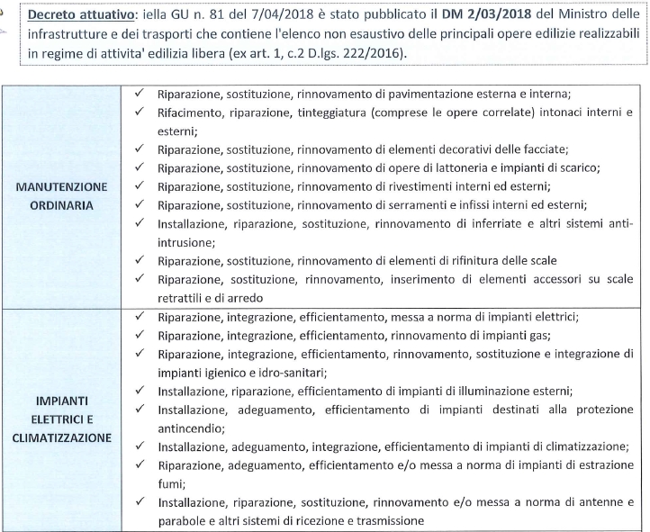

Messaggioda Foto Utenteiosolo35 » 11 apr 2018, 11:38
Sulla G.U. 81 dell'arpile 2018 compare un elenco di attività per le quali non si rende dovuta nessuna comunicazione né titolo autorizzativi, alcuni esempi:

[2] Re: Interventi edili senza autorizzazione
Messaggioda Foto UtenteDanielex » 11 apr 2018, 12:31
Grazie Franco! :ok:

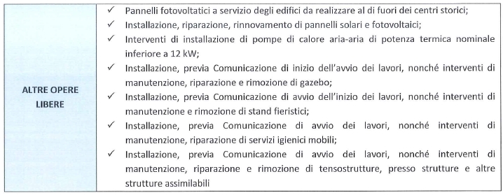

Dunque a quanto vedo l'installazione di un nuovo impianto fotovoltaico (fuori dai centri storici o comunque in zone non tutelate) diventa attività non soggetta ad autorizzazioni di alcun tipo?
Interessante.

[3] Re: Interventi edili senza autorizzazione
Messaggioda Foto Utenteatomorama » 11 apr 2018, 14:30
In teoria dovrebbe esserci anche la sostituzione di caldaie
In Comune non ne sanno nulla comunque!

[4] Re: Interventi edili senza autorizzazione
Messaggioda Foto UtenteMike » 11 apr 2018, 17:32
Per quanto riguarda gli impianti elettrici era già così :lol:

[5] Re: Interventi edili senza autorizzazione
Messaggioda Foto UtenteGiovepluvio » 11 apr 2018, 19:19
Devo ancora approfondire esattamente ma,a prima vista, direi che ci si è allineati alla situazione Emilia Romagna. Per fortuna direi.
