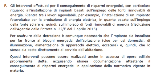

Messaggioda Foto UtenteFranco012 » 3 mag 2018, 20:24
arabino1983 ha scritto:per un impianto FV da circa 6 kW da installare su un nuovo edificio, esistono agevolazioni fiscali?
Da quello che ne so (ma potrei sbagliarmi), l'installazione di un impianto fotovoltaico consente di realizzare un risparmio energetico, rientrando pertanto nelle opere soggette alle detrazioni fiscali per le ristrutturazioni edilizie, come specificato dalla Guida dell'Agenzia delle Entrate, non necessariamente in sostituzione di un impianto esistente, ed anche "in assenza di opere edilize propriamente dette".
Pag. 8 della Guida ristrutturazioni edilizie - ed. febbraio 2018.

[5] Re: Agevolazioni fiscali fotovoltaico
Messaggioda Foto Utentearabino1983 » 3 mag 2018, 21:21
Si appunto. Ristrutturazioni. Ma non nuovi edifici come ho scritto.

[6] Re: Agevolazioni fiscali fotovoltaico
Messaggioda Foto UtenteFranco012 » 3 mag 2018, 22:26
Giusto :ok:
Mi era sfuggito il fatto che fosse un edificio di nuova costruzione :oops:
