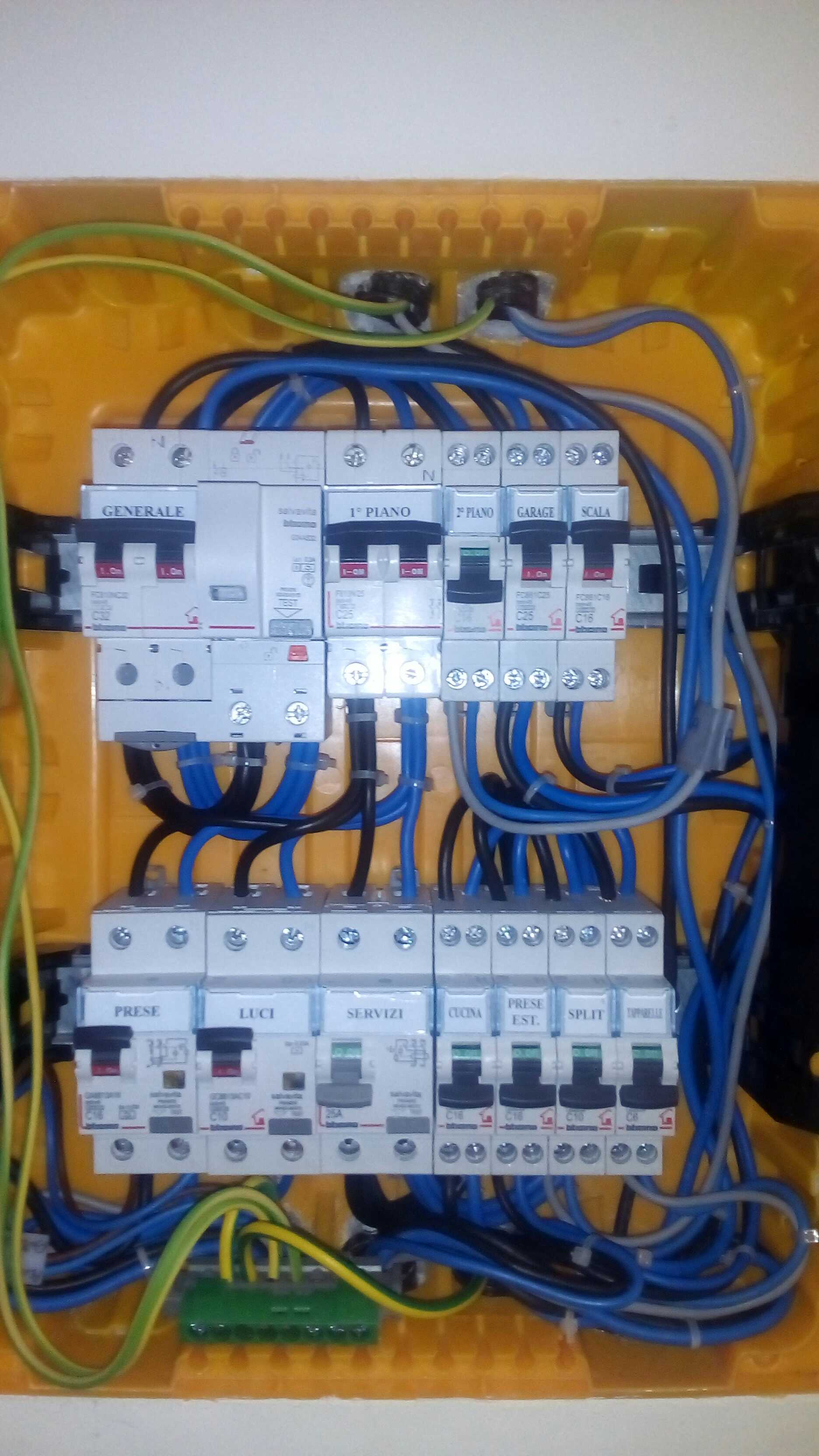

Quadro principale
Questa e' la foto del quadro principale

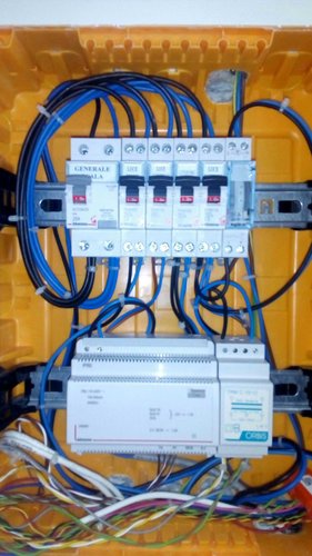

Quadro scala
Questo e' il quadro scala

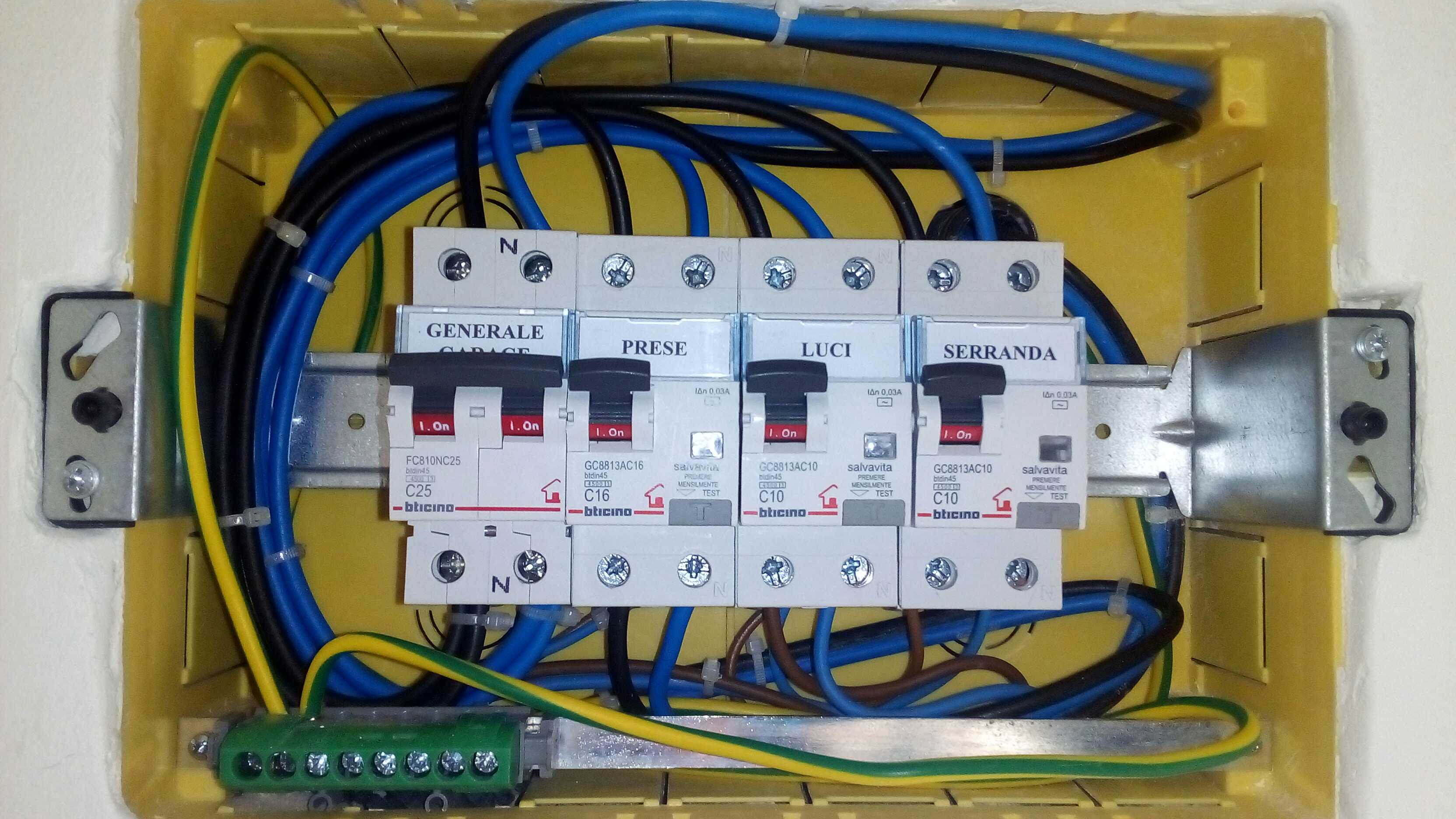

Quadro garage
Questo e' il quadro garage

Il quadro 1° piano come gia' detto e' stato realizzato nel quadro principale, il quadro 2° piano non e' ancora completo... cosa ne pensate di tutto?

Messaggioda Foto Utentegabrisav » 12 mag 2018, 16:47
Dobbiamo tirare a indovinare o ci spieghi le tue perplessità?

Messaggioda Foto Utentevitopilla » 12 mag 2018, 16:50
Più che perplessità volevo conoscere il vostro parere e se c'é qualcosa che posso ottimizzare.

Messaggioda Foto Utentepaolo a m » 12 mag 2018, 18:44
Senza entrare nel merito del resto, segnalo che il montante dal contatore al quadro generale, che dici avere sezione da 6 mm² e lunghezza 33 m, determina una caduta di tensione di quasi il 3%. Non poco, tale da pregiudicare il rispetto del valore del 4%, limite da norma, alle linee terminali. Ovviamente nell'ipotesi di una potenza impegnata pari a 6 kW. Come sembra sia il tuo caso vista la presenza di un interruttore generale da 32 A. Buona regola è quella di limitare al 1%, massimo 1,5% la caduta di tensione al montante.

Messaggioda Foto Utentevitopilla » 12 mag 2018, 19:21
Ok grazie devo verificare solo se la cordina da 10mm2 si puo' far passare perche' il corrugato e' da 25 .... poi? Ci sono altri consigli?
