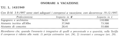

per le verifiche di routine (ehem) che andrebbero fatte ogni due anni secondo CEI 64-8/6 quanto è lecito chiedere di parcella secondo voi?

A occhio mi serviranno:
1 h andata-ritorno per il viaggio
4 h verifiche differenziali, PE e a campione isolamento
2 h relazione con fotografie e report da GSC
totale circa 7 ore più fatture e varie facciamo 8 h.
Quanto era il tariffario che non ricordo? :mrgreen:

Messaggioda Foto UtenteGoofy » 17 mag 2018, 16:37
Erano circa 55€ per ingegneri o architetti.
P.S. Per la precisione erano 110000 £ che al cambio pizza margherita sarebbero 220€
