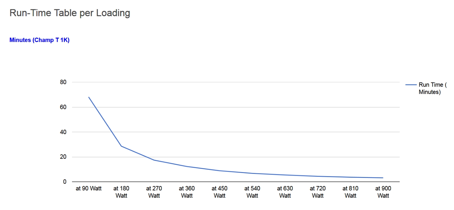

L'autonomia, a parità di energia potenziale fornibile, dipende molto dall'entità del carico applicato. A titolo di esempio, riporto la tabella dell'autonomia di un UPS "serio" (Fortron Champ Tower 1K - 1.000 VA - 900 watt):
L'autonomia dichiarata con 900 watt di carico è di 3,2 minuti, mentre con circa un decimo - 90 watt - l'autonomia sale a ben 68,1 minuti. I dati sono ovviamente riferiti ad un UPS in condizioni ottimali, ossia con batterie nuove (originali o con caratteristiche analoghe a quelle originali) e perfettamente cariche.
Tenuto conto che nel caso d'interventi ripetuti nel tempo le batterie potrebbero non fare in tempo a ricaricarsi completamente, soprattutto se i carichi sono sostanziosi, conviene sempre, una volta fatti i calcoli teorici, abbondare di molto nella scelta della capacità dell'UPS.
