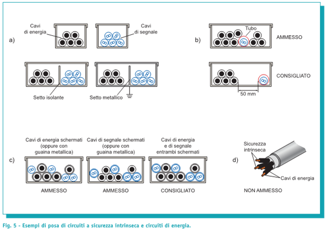

Salve, magari qualcuno è esperto sulla Sicurezza Intrinseca vi chiedo in riferimento al disegno allegato il cavo a SI che dalla Barriera va alla apparecchiatura in campo in questo caso serbatoio GPL può viaggiare insieme ai cavi di energia o deve avere un percorso indipendente?
Nel mio impianto ho queste due situazioni
1) cavo SI tipo FG7OR che è stato inguainato ma che viaggia nel cavidotto interrato insieme ai cavi energia
2) cavo SI tipo FR20HH2R schermato che viaggia nel cavidotto interrato insieme ai cavi energia
non riesco a capire se sono soluzioni normativamente accettabili

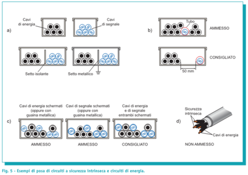

Alla fine il buon Carrescia mi ha dato la risposta che conferma che entrambe le mie due ipotesi vanno bene.
Per collaborazione con chi magari si imbatte nel mio stesso problema e cerca su questo forum la risposta riporto, spero che Carrescia non si arrabbi, un immagine del numero 8 di TUTTONORMEL del 2011 che descrive in modo molto chiaro cosa è ammesso e cosa non lo è poi l'ideale è leggersi tutto l'articolo estremamente utile.
