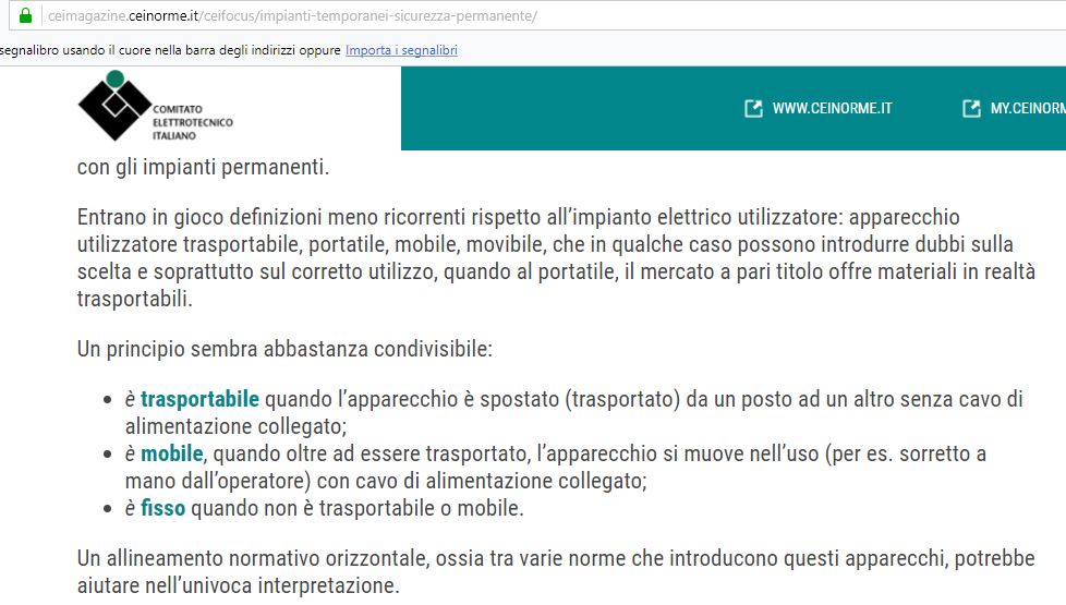

boobie80 ha scritto: prese a spina con corrente nominale non superiore a 32A destinate ad alimentare apparecchi utilizzatori mobili usati all'esterno.
Ora non posso cercare conferma, ma mi sembra di ricordare che "destinate" sia interpretabile come "installate appostitamente allo scopo di ..." e non "che in qualche caso possono ..."
trapani, flessibili sono apparecchi mobili? la pulivapor è un'apparecchio mobile?
Sì
