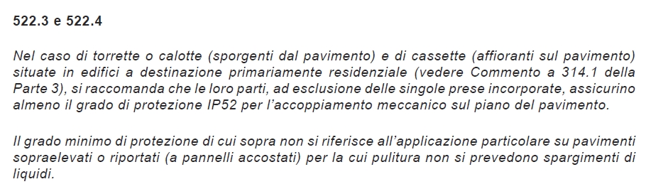

Buongiorno.
Non ho trovato riferimenti normativi riguardo all'argomento in oggetto, quindi chiedo aiuto a voi:
Negli uffici vengono normalmente installati pozzetti incassati nel pavimento (sopraelevato, oppure tradizionale) contenenti prese elettriche e prese per la rete dati. Se i produttori le vendono è perché sono senz'altro conformi alle norme, ma qual è il grado di protezione minimo che la norma ammette per questi pozzetti (e qual è la norma che lo dice)?
Gli stessi criteri/riferimenti normativi, valgono per gli ambienti residenziali?
Perché la norma CEI 64-50, parla di torrette fuori pavimento (con asse di inserzione delle prese almeno pari a 4cm), ma non parla di pozzetti incassati nel pavimento.
Grazie e buona giornata.

...qual è il grado di protezione minimo che la norma ammette per questi pozzetti
La norma non so, il costruttore invece ne indica diversi.
IP tra bordo pavimento, IP tra bordo e coperchio, IP sull'ingresso cavi.
...(e qual è la norma che lo dice)?
Visto che si tratta di un impianto di distribuzione prese direi che sia la 64-8. (ma spetta la risposta di gente più esperta di me)
Perché la norma CEI 64-50...
Perché è una "guida alla realizzazione" che fornisce delle indicazioni orientative per l'installazione dei materiali.

Norma CEI 64-8

iosolo35 ha scritto:Norma CEI 64-8
Il commento della Norma parla di edifici primariamente ad uso residenziale; quindi negli uffici questa raccomandazione potrebbe anche non essere rispettata?
Eventualmente il grado IP52 è richiesto solo in corrispondenza del fissaggio tra torretta e pavimento?
