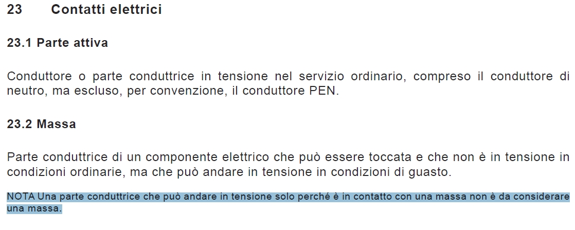

Salve, sulla copertura di un edificio è stato realizzato un "cabinato" di pannelli sandwich intorno a degli impianti termoidraulici...questo cabinato è composto da una intelaiatura di alluminio alla quale sono fissati i pannelli, a loro volta i pannelli sostengono degli impianti elettrici, semplicemente canaline che al loro interno hanno dei cavi a doppio isolamento a servizio degli impianti termoidraulici.
I pannelli sandwich hanno per costruzione delle lamiere di alluminio ed è stato richiesto di metterli a terra ma dato che non c'è continuità tra i pannelli, la struttura diverrebbe il trionfo dei cavallotti.
Senza considerare il rischio dovuto alle scariche atmosferiche (valutato in altra sede), quando ci si dovrebbe porre il problema se la struttura è una massa estranea e misurarne la resistenza verso terra?

Messaggioda Foto Utentegabrisav » 17 ott 2018, 23:27
Non vedo il motivo di collegarlo a terra
Se non ci sono condutture elettriche o apparecchiature non ha doppio isolamento a contatto con la struttura, questa non è una massa estranea

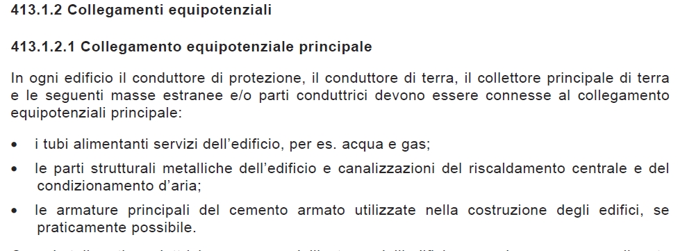

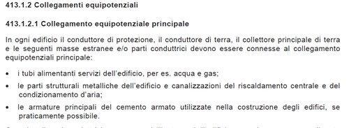

Messaggioda Foto Utenteiosolo35 » 18 ott 2018, 7:17
Ti ricordo 2 articoli della CEI 64-8:
