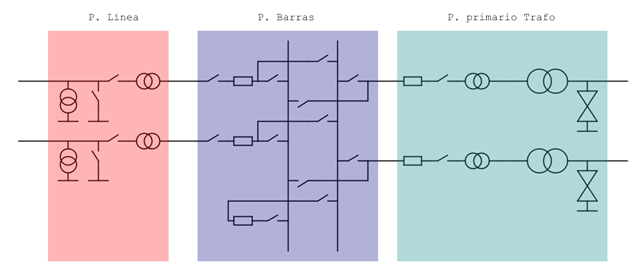

Ciao a tutti,
per un esame universitario devo progettare una substazione elettrica 132kV/20kV. I dati che ho a disposizione sono:
Tensione nominale 132/20 kV
Potenza di cortocircuito Scc = 10GVA
Due linee in entrata
Potenza nominale 200 MVA
Altezza sopra il livello del mare 500m
Livello di contaminazione alto.
Doppia sbarra
Due trasformatori
Per prima cosa ho tracciato lo schema unifilare della substazione:
Quindi sulla base dei dati a mia disposizione ho scelto da alcuni cataloghi tutti i componenti da impiegare (se necessario ne posteró le specifiche). Questo significa che conosco le dimensioni geometriche di ciascun componente.

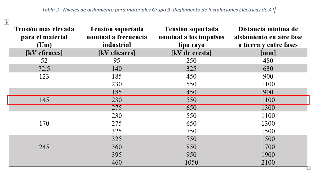

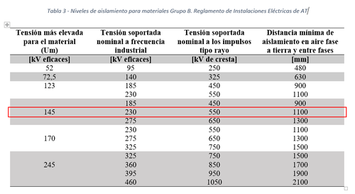

Devo ancora determinare:
- distanza fra le fasi
é 1100 mm?
- distanze fra ciascun elemento
non so da dove iniziare
- dimensionamento delle sbarre sulla base della potenza di cortocircuito
Scc= sqrt(3)*Un*Icc --> Icc=10GVA/(sqrt(3)*132kV)=43,73 kA
f=(13,2*Ik^2)/d=(13,2*(43,74kA)^2)/1,1m=22956,84 kg/m
dove: Ik credo che sia la corrente permanente di cortocircuito (è uguale a Icc?)
13,2 è un fattore di cui non conosco le dimensioni
d dovrebbe essere la distanza fra le fasi, ma non sono sicuro
