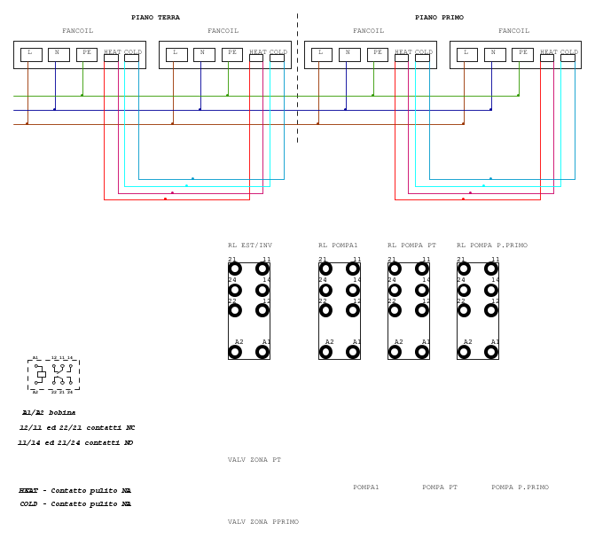

Ciao a tutti,
quando li ho comprati mi sembrava tutto chiaro, ma ora credo di essermi perso #-o
Dovrei sistemare il mio impianto di climatizzazione con fancoil. Ora descrivo brevemente il funzionamento che vorrei ottenere:
PIANO TERRA:
- in modalità HEAT, si chiude il relativo contatto pulito che alimenterà la POMPA PIANO TERRA e la POMPA1;
- in modalità COLD, si chiude il relativo contatto pulito che alimenterà la POMPA PIANO TERRA, la POMPA1 e CHIUDERA' le DUE VALVOLE DI ZONA che alimentano i radiatori dei WC;
PIANO PRIMO:
- in modalità HEAT, si chiude il relativo contatto pulito che alimenterà la POMPA PIANO PRIMO e la POMPA1;
- in modalità COLD, si chiude il relativo contatto pulito che alimenterà la POMPA PIANO PRIMO, la POMPA1 e CHIUDERA' le DUE VALVOLE DI ZONA che alimentano i radiatori dei WC;
Ho iniziato a giocare con FidoCAD (molto simpatico, l'ho scoperto grazie a questo forum) ed ho realizzato questo:
Qualcuno potrebbe aiutarmi a completare l'opera?
Grazie O_/

ciao. Non mi è ben chiaro come vuoi alimentare le tue utenze, pompa piano T e pompa piano 1. Inoltre dallo schema che hai disegnato sembra che il relè porti 4 contatti. I contatti o meglio gli scambi del relè sono solo 2, a seconda del collegamento otterrai un contatto NO o NC.

Ciao,
la mia idea era di utilizzare un solo contatto per ogni relè nello specifico il NO che si chiude e alimenta i circolatori dell'impianto.
Il primo l'ho disegnato per la gestione del raffrescamento: in pratica, quando l'impianto chiede freddo,i relè oltre a far partire i circolatori del piano devono chiudere le valvole di zona che alimentano i radiatori dei WC.
