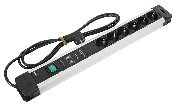

E poi c'è presa e presa: basandosi sul costo, che differenza ci sarà tra queste due multiprese di cui riporto la figura? Una costa 20 euro, l'altra 140 euro (immagini reperite su Amazon Italia).
Multipresa filtrata generica - € 20.
Multipresa filtrata Dehn - € 142.
Poi c'è tutta una serie di multiprese dal costo intermedio.

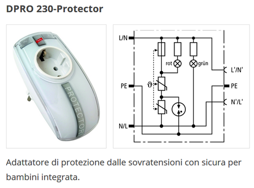

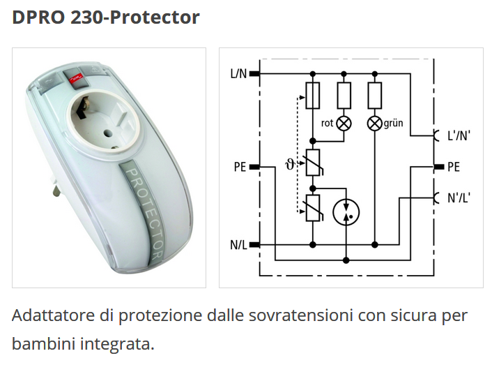

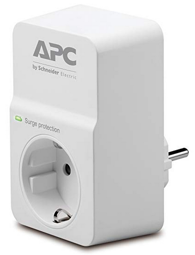

Nel dubbio (o, come si dice, "per non saper né leggere né scrivere"), in casa ho messo una presa filtrata APC Schneider (disponibile sia con presa Schuko che italiana - 15 euro) - in corrispondenza di ogni elettrodomestico "delicato" (lavastoviglie, lavatrice e asciugatrice), mentre per il maxi frigorifero nuovo mi sono concesso un Dehn Protector da 53 euro.

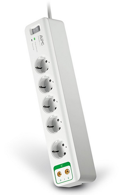

Per il televisore e annessi (amplificatore audio e videoregistratore) ho utilizzato una multipresa APC Schneider - 27 euro - con protezione aggiuntiva per la linea video.
Presa APC Schneider - 15 euro.
Presa Dehn Protector - 53 euro.
Presa multipla APC Schneider - 27 euro.
