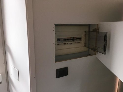

Ciao a tutti,
ho un dubbio su un argomento già dibattuto, ma ho davanti un caso che vorrei chiarire dal punto di vista normativo..allego una foto per meglio comprendere..
ho un centralino incassato a parete, a cui è stata aggiunta in un secondo momento una parete di legno davanti. E' stato effettuato un foro sulla parete di legno e creato una portella per rendere accessibile ed ispezionabile il quadro.
Domanda: il centralino deve essere conforme alla prova GWT 850 °C in quanto posato in parete cava (anche se accessibile)?
Inoltre, come si configurano eventuali pose di circuiti effettuati con cordina tra la parete in muratura e la parete di legno? Sono in dubbio tra la posa 1 (tubo incassato entro pareti termicamente isolanti) o la posa 22 (senza guiana in tubi in cavità di strutture).
Grazie a chi può darmi una mano O_/
