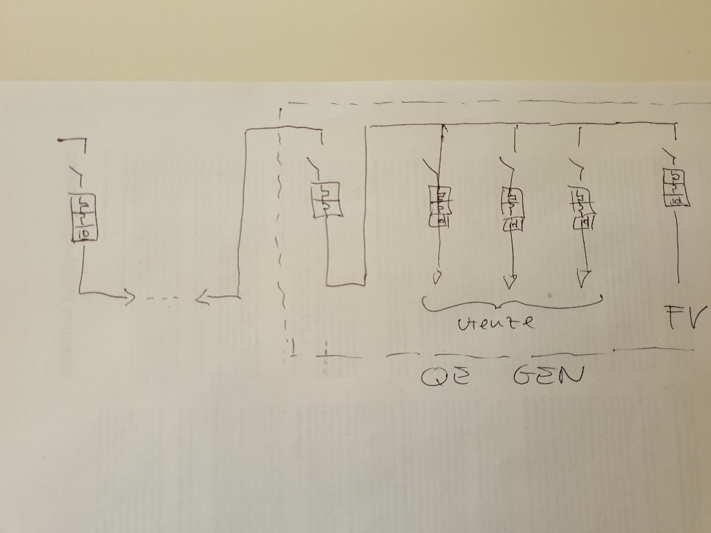

Vorrei sottoporvi un dobbio in merito all'argomento in oggetto. Mi spiego meglio:
mi trovo a dover riprogettare un impianto elettrico di una scuola nella quale è installato un impianto fotovoltaico.
Attualmente il parallelo avviene con un interruttore magnetotermico differenziale all'interno del quadro elettrico generale. Il quadro è in carpenteria metallica ed è protetto mediante un interruttore magnetotermico differenziale ritardato subito a valle del gruppo misura.
Io avrei mantenuto questa configurazione. Secondo voi può essere accettabile o devo spostrae il punto di parallelo?
Pietro

[2] Re: Parallelo Fotovoltaico
Messaggioda Foto UtenteDanielex » 18 apr 2019, 15:36
pedro77 ha scritto:Secondo voi può essere accettabile o devo spostrae il punto di parallelo?
perché lo vuoi spostare?

[3] Re: Parallelo Fotovoltaico
Messaggioda Foto Utentepedro77 » 18 apr 2019, 15:41
Mah pensavo a qualche problema con protezione dai contatti indiretti della carcassa metallica del qe. Se però dici che è ok mi si risolve un bel problema :-)

[4] Re: Parallelo Fotovoltaico
Messaggioda Foto UtenteDanielex » 18 apr 2019, 15:43
Se c'è un differenziale a monte dove li vedi i problemi con la protezione dai contatti indiretti?

[5] Re: Parallelo Fotovoltaico
Messaggioda Foto Utentepedro77 » 18 apr 2019, 15:47
Mi sembrava che potessero esserci problemi se andasse in tensione la carpenteria metallica prendendo tensione dal circuito del fv che a questo punto sarebbe a valle (nel senso del fluire della corrente dall'inverter ai carichi) del differenziale del fv per cui non ho idea se quest'ultimo interverrebbe essendo a protezione delle masse verso l'inverter...

[6] Re: Parallelo Fotovoltaico
Messaggioda Foto UtenteDanielex » 18 apr 2019, 15:55
Non ho capito il tuo ultimo post, comunque la protezione dai contatti indiretti è assicurata.

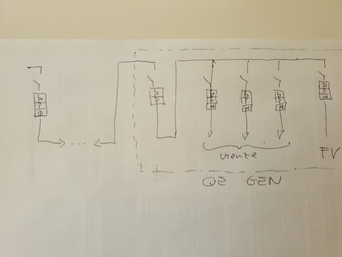

[7] Re: Parallelo Fotovoltaico
Messaggioda Foto Utentepedro77 » 18 apr 2019, 16:12
Per chiarezza ho allegato uno schizzo dello schema.

[8] Re: Parallelo Fotovoltaico
Messaggioda Foto UtenteGiovepluvio » 18 apr 2019, 16:47
La configurazione di cui parli è chiara. Quello che non hai chiaro è come funziona la protezione dai contatti indiretti garantita dal differenziale credo.

[9] Re: Parallelo Fotovoltaico
Messaggioda Foto Utentepedro77 » 18 apr 2019, 17:17
Diciamo che ho l'hobby di complicarmi la vita :-) Allora lascio tutto così com'è. Grazie

[10] Re: Parallelo Fotovoltaico
Messaggioda Foto UtenteDavik » 18 apr 2019, 22:45
Quello che devi guardare se ci sono masse tra l'inverter FV e il q.e. generale, se non ci sono differnzali subito a valle dell'inverter, il cavo che entra nel quadro generale drovrebbe essere a doppio isolamento se il q.e. è metallico, con connesioni con capicorda (ma questo da verificare), un'altra cosa da guardare è se il tipo di differenziale va bene (A o B).
