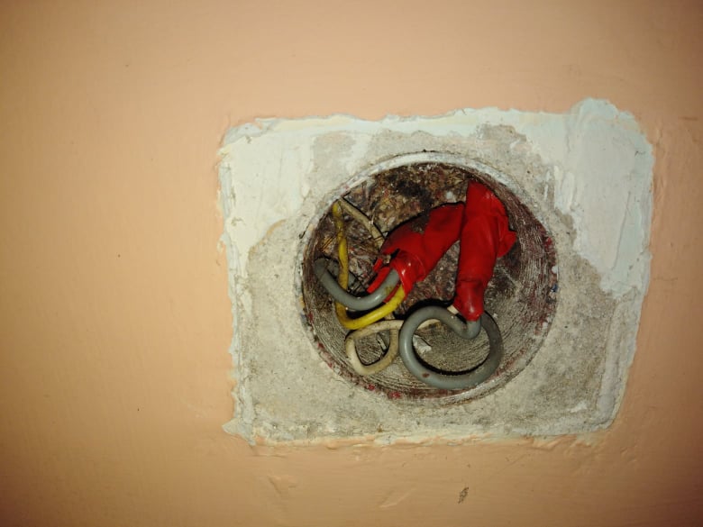

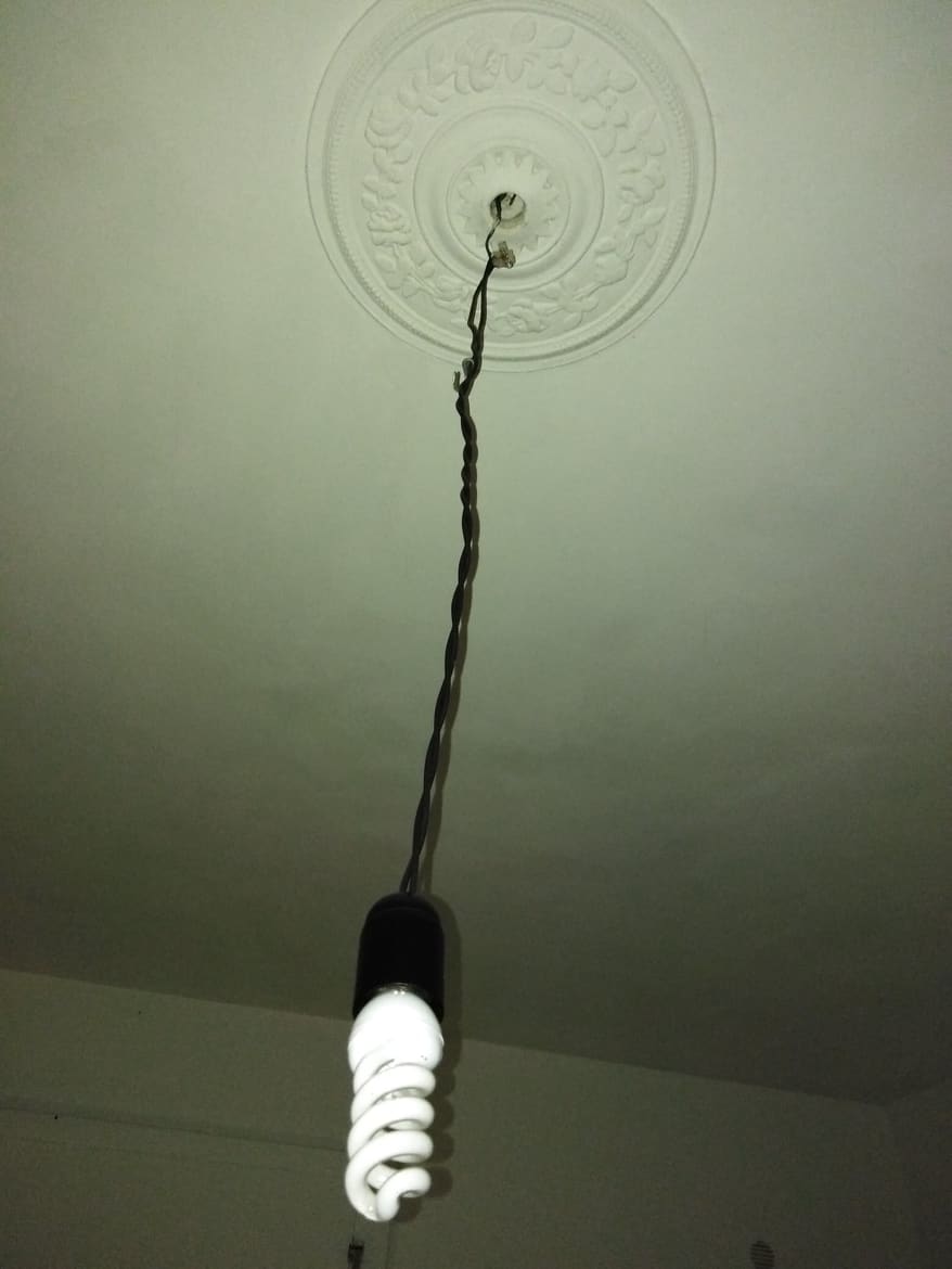

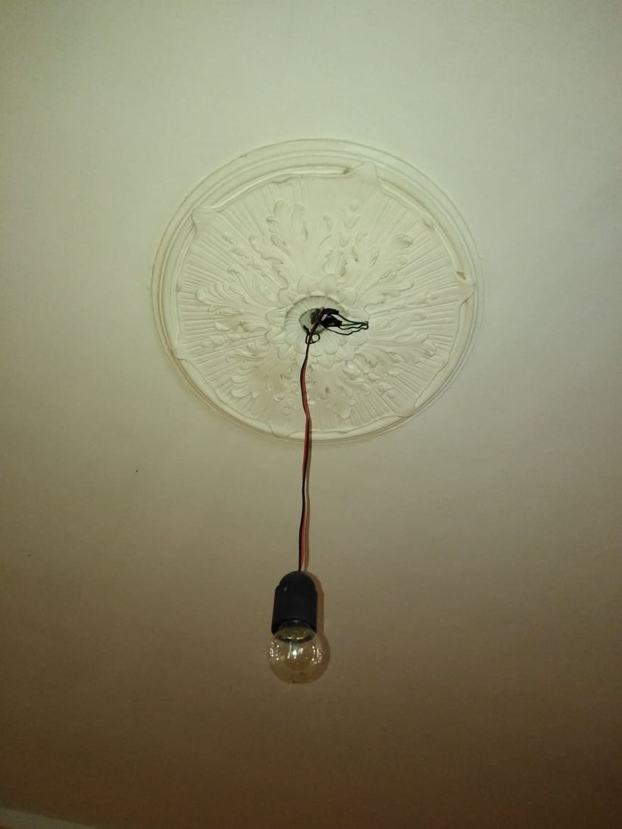

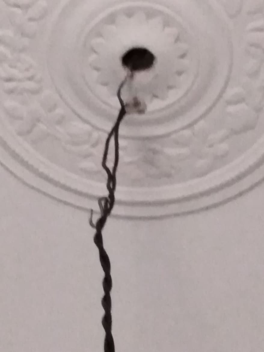

Messaggioda Foto UtenteIngMar » 1 giu 2019, 13:42
Buongiorno a tutti, ho visionato l'impianto elettrico di una casetta, certificato quest'anno. L'impianto però a mio parere sembra vecchiotto ( ancora non conosco l'anno di costruzione). Posso solamente dire per ora che sono visibili dei cavi rosso e neroche sorregono delle lampadine ( penzolanti dal soffitto per interderci). Il mio parere è stato quello di sotituire i cavi e redigere una DICO parziale. Nel caso però l'impianto sia stato realizzato prima dell'abrogazione della 46/90, è necessario questa modifica all'impianto? Tralasciando il fattore sicurezza che ha la precedenza ovviamente.

Messaggioda Foto UtenteIngMar » 3 giu 2019, 22:02
Innanzitutto mi scuso per i pochi dati.
Vorrei altresi ripsiegare: non ho fatto nessun tipo di rilievo, sono stato in una casa di un mio amico (appena comprata). Non ho potuto fare altri rilievi non ho avuto possibilità. Ho pensato di scrivere sul forum per avere una rispsota da professonisti del settore....
Comunque ho delle foto se possono essere d'aiuto, in allegato...

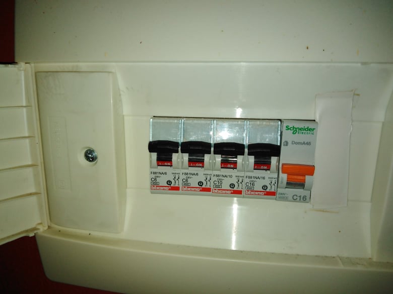

altri allegati. Nel quadro sicuramente dovrà essere installato un int. differenziale

Quell'impianto ha ancora parti originali ben più vecchie dei 29 anni che avevo detto come battuta.
È chiaro che qualche modifica è stata fatta, probabilmente anche in tempi diversi.
Impossibile valutare le considerazioni di chi ha fatto una conformità su quell'impianto. Poi da capire se sia una dichiarazione parziale.
Spero che l'assenza di un differenziale nel quadro sia motivata da una sua presenza in altro quadro a monte (in prossimità del contatore per esempio)
I fili rossi e neri si centri di cui parlavi sembrano solo prolungamenti degli originali diventati troppo corti.
Ma a livello di colori vedo altri problemi. Comunque sia, all'epoca di realizzazione di quell'impianto non esistevano neanche le norme CEI, quindi andava bene così.
Dovresti vedere cosa hanno scritto nella d.d.c.

Messaggioda Foto Utenteclaudiocedrone » 3 giu 2019, 23:00
attilio ha scritto: ...I fili rossi e neri si centri di cui parlavi sembrano solo prolungamenti degli originali diventati troppo corti...
perché essendo rigidi (filtubo) si sono spezzati; da lì a prolungarli con la piattina per gli speaker però ce ne vuole :(

Messaggioda Foto UtenteIngMar » 4 giu 2019, 10:22
Sono piuttosto scettico anche sull'impianto di terra dell'abitazione. Sul fatto che ci siano interruttori o un interruttore prima del centralino, credo di si, ma chiedendo (da verificare ovviamente) ci dovrebbero essere due magnetotermici

Messaggioda Foto UtenteIngMar » 4 giu 2019, 11:22
Che tipo di altri problemi vi possono essere? Linee murate direttamente?
