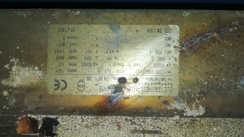

Salve in un impianto dovrò alimentare una pompa del pozzo da 15kW per l'irrigazione di campi agricoli e il cliente vuole recuperare, non c’è ragione per fargli cambiare idea, le apparecchiature esistenti, inverter e autotrasformatore/reattanza statorica/non so (in caso allego etichetta se qualcuno mi può dare suggerimenti) con parecchi anni di utilizzo e in condizioni non ottimali (comunque io ho fatto presente lo stato fatiscente delle apparecchiature) per riposizionarli in un altro luogo.
Ci troviamo in questa situazione:
Quadro contatore, 65m di linea FG16 185mmq interrata fino al quadro elettrico generale poi altri 55m di linea FG16 70mmq al sottoquadro di zona, inverter, poi subito a valle questo autotrasformatore/reattanza statorica/non so, 100m di linea interrata schermata FG16H2R da 50mmq fino al pozzetto dove sbucano i cavi (H07RN-F da 50mmq) della pompa posizionata a circa 130m di profondità.
Chiedo gentilmente un vostro parere, secondo voi avrò problemi su questa pompa? Devo porre qualche apparecchiatura a valle dell’inverter per non generare problemi alla pompa? I cavi che alimentano la pompa sono stroppo lunghi (anche se la posizione delle apparecchiature sono state definite dal cliente)?
Ditemi tutto quello che pensate dal punto di vista tecnico, cosa devo aspettarmi? Chiedo questo perché la pompa in questione è nuova e l’ha sostituita qualche mese fa perché quella di prima si era bruciata. Non so se si è bruciata a seguito di una mal conformazione dell’impianto o perché era ormai a fine vita.

kleymn ha scritto: ...autotrasformatore/reattanza statorica/non so...
Ne l'uno ne l'altra; dalla targa dovresti vedere chiaramente che è un trasformatore triangolo/stella 400 V, 30000 VA, tensione di isolamento 4000 V...

Magari se l'OP postasse i dati di targa anche delle pompe (vecchia e nuova) e dell'inverter si potrebbero azzardare delle ipotesi... a che pro un trafo dopo l'inverter ? Motore con collegamento a stella ? Necessità di neutro ? Etc.

Se l'inverter è coetaneo del trasformatore (primi anni '80) probabilmente quel trasformatore 1:1 Dyn serviva a limitare le armoniche e ad "assorbire"/limitare i fronti ripidi dv/dt della commutazione PWM (ammesso che l'inverter usi questo sistema di modulazione per ricreare la "sinusoide") e un po' di problemi al motore specie se il cavo dell'installazione originale non era schermato.
Bisognerebbe rifarsi alle condizioni dell'epoca di chi ha progettato il sistema.
Io non so dirti se l'installazione possa causare problemi alla nuova pompa a lungo andare, ma di certo posso dire che un inverter attuale dotato di opportuni filtri di rete ed eventuali induttanze/reattanze limitatrici per un motore da 15 kW sarebbero una soluzione non difficile da ammortizzare. Diverso sarebbe stato se la presa di posizione del cliente fosse stata di spostare un sistema integro e funzionante. Non sappiamo niente sul perché la vecchia pompa si sia guastata, né sappiamo nulla sull'inverter, per cui almeno io non sono in grado di dire altro che non possa risultare ovvio e banale

Posso rimandare solo alle risposte date dal cliente. La pompa del pozzo è alimentata da un impianto che a sua volta alimenta anche un'attività di produzione di lenti per occhiali. All'interno vi sono dei macchinari che sono molto sensibili ai disturbi di rete che potrebbero rovinare la lavorazione delle lenti arrecando un danno economico, per tale motivo a suo tempo era stata installata questa apparecchiatura e dal quel momento nessuno si è più lamentato.
Dalle diverse ricerche in rete (mi sono basato sul simbolo) ho visto che si tratta di un trasformatore a prova di guasto
inoltre il cavo esistente non è schermato, pertanto pensavo di sostituirlo con uno schermato come solitamente è richiesto a valle di un inverter, nella speranza che la schermatura possa migliorare la qualità dell'impianto però spero anche che questa lunga distanza di 100m tra l'inverter e il motore non possa aggiungere ulteriori problemi.
Infine dopo aver pensato di limitare la caduta di tensione ai capi del motore, a sostituire il cavo normale a schermato, la mia paura è che non ci siano altri fattori che possano arrecare conseguenze dannose al motore (visto che l'hanno sostituito da poco), per questo chiedevo una vostra opinione..

dipende da quale inverter usi, dato che il cavo schermato ha una elevata capacità intrinseca verso terra, potrebbe essere necessario aggiingere una apposita induttanza trifase in uscita dall'inverter.
Mario
