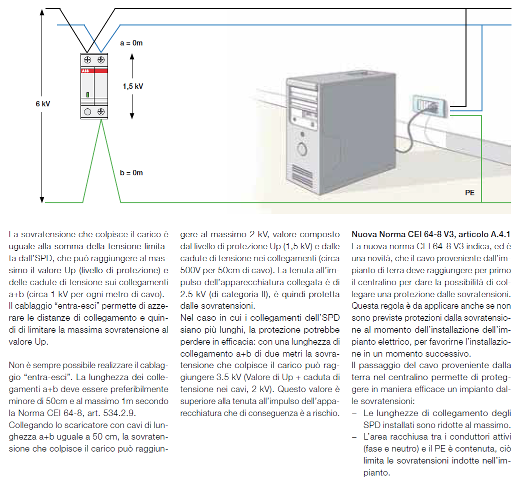

Buonasera a tutti ,
Sono nuovo nel forum,vi chiedo aiuto per cablaggio spd
Vi spiego un po il probema.impianto con tre spd posizionati uno nell' avanquadro vicino contatore,uno nel quadro principale abitazione ,ultimo nel quadro zona ufficio.Tutti tipo 2, secondo voi,per il collegamento a terra porto un singolo conduttore dalla barra principale di terra a ciascun spd oppure,dalla barra di terra principale vado al primo spd nell avanquadro collegamento entra esci e via al secondo spd di nuovo entra esci e via al terzo. Grazie in anticipo

Non sono un esperto in materia, tuttavia i cablaggi tra impianto di terra ed SPD sono piuttosto critici, in quanto la presenza di sovratensioni ad alta frequenza comporta una particolare attenzione alla lunghezza dei conduttori, pena una notevole diminuzione dell'efficacia dei dispositivi di protezione.
Se ti accontenti di conoscere gli elementi essenziali, a pag. 48 e seguenti di questo periodico d'informazione di ABB, che tratta in maniera divulgativa lo specifico aspetto dei collegamenti, potrai trovare suggerimenti che spero ti siano utili.
In particolare, la soluzione ottimale consiste nel collegare il dispersore dell'impianto di terra direttamente ai morsetti dell'SPD, e da lì, con il collegamento più breve possibile, proseguire per il collettore di terra.

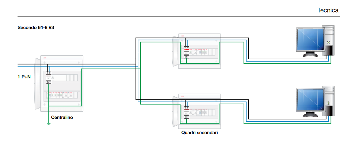

Nel caso in questione, viene consigliata la distribuzione ad albero:
Distribuzione ad albero.

Ho dato uno sguardo abbiamo da non corretto fare un nodo equipotenziale prima di entrare in centralino,mentre io intendevo portare tre pe principali dal picchetto uno per ogni quadro.
Cosa ne pensi?

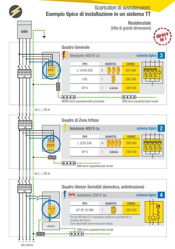

[4] Re: Cablaggio spd
Messaggioda Foto UtenteGm74 » 14 dic 2019, 23:21
Ho trovato anche questo
Foto UtenteGm74
5 2

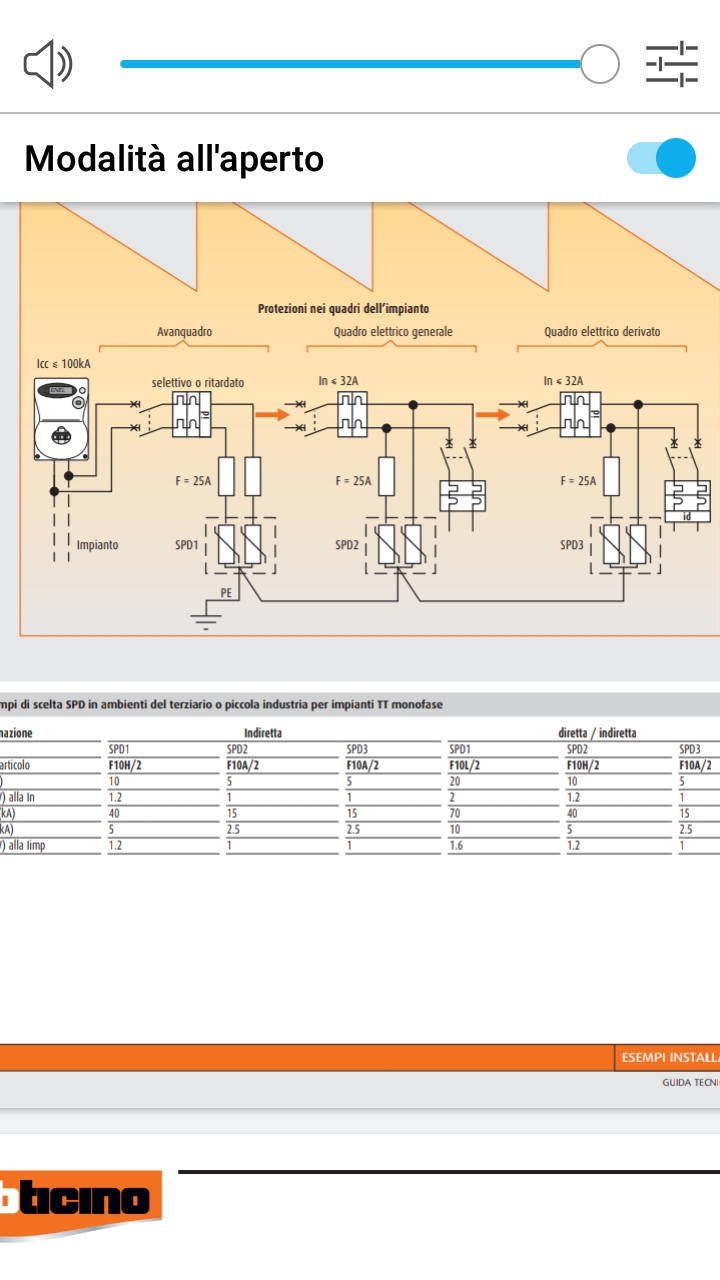

[5] Re: Cablaggio spd
Messaggioda Foto UtenteGm74 » 14 dic 2019, 23:24
Non parla di collegamento ad albero ma entra esci.
Sono un po confuso

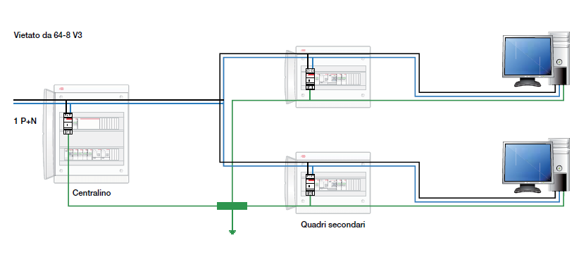

L'idea dei tre conduttori direttamente dal picchetto agli spd?

Messaggioda Foto UtenteFranco012 » 15 dic 2019, 0:06
Mi spiace, non ti posso rispondere con certezza.
A me sembra che la tipologia di collegamento che hai citato assomigli un po' troppo a questa, che è vietata:
Collegamento vietato dalla normativa tecnica.
Meglio aspettare chiarimenti da chi è più esperto in materia, dato che potrei aver detto una castroneria.
