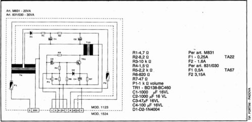

Mi è successa una cosa strana e volevo sapere se era una cosa già capitata ad altri.
Causa serratura apricancello datata, si era aperto il fusibile secondario 1.6A e per tale ragione l'apricancello, la suoneria e la luce posto esterno non funzionavano più: tuttavia, con sommo stupore, notavo che a fusibile rotto o mancante sul secondario, continuava a funzionare il sistema di parla/ascolta ??? ?%
In allegato quella che doveva essere la circuiteria..
Tra l'altro talvolta tale parla/ascolta risulta randomicamente molto disturbato da una alternata di fondo.. ho dato la colpa all'impianto datato e all'umidità, ma a questo punto non vorrei che i fenomeni fossero correlati...
