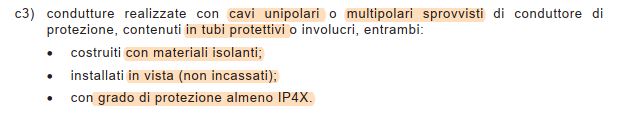

Si tratta di conduttura di tipo c) secondo la CEI 64-8/751.04.2.6 e di conseguenza dovrebbero avere il conduttore di protezione anche se tutto è in doppio isolamento, perché tutti i tre punti c3 devono essere soddisfatti, non ne basta uno solo, si tratta di un AND

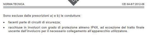

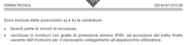

Anche per le le esclusioni previste all'articolo 751.04.2.7 (che riguardano il differenziale da 300 mA) i due punti devono essere entrambi soddisfatti

Scusa ma la c3 prevede che la conduttura sia sprovvista del PE, perché scrivi che devono essere provvisti?
iosolo35, io la interpreto così:
A) il cavo è multipolare con conduttore di protezione -> C1, va bene anche se è su passerella non serve canale IP4X
B) il cavo multipolare non ha conduttore di protezione (questo sarebbe il mio caso) -> C3 quindi serve IP4X
Il dubbio è: se gli apparecchi sono in classe II, a cosa serve il conduttore di protezione?
La risposta dovrebbe essere: non serve per i contatti indiretti ma per ridurre il rischio che il cavo ia innesco dell'incendio; se c'è un surriscaldamento che fa deteriorare l'isolamento del cavo ci possiamo aspettare una dispersione sul PE e quindi l'intervento del differenziale.
Il problema è l'esclusione dall'obbligo del differenziale per alcuni circuiti
Questa deroga riguarda i circuiti di sicurezza senza PE, ma solo se sono IP4X (come penso io) o tutti i circuiti di sicurezza?

Ho scritto che devono essere provvisti (quindi si abbandona c3 e si passa a c2) perché, se non lo sono, non rientriamo in c3 dato che abbiamo IP<4X.

iosolo35 ha scritto:c3 prevede che la conduttura sia sprovvista del PE, perché scrivi che devono essere provvisti?
Come pensi giustamente anche tu il PE ha il compito di favorire l'intervento del differenziale in caso di guasto e quindi va posato anche per alimentare apparecchi a doppio isolamento.se gli apparecchi sono in classe II, a cosa serve il conduttore di protezione?
Ho sempre interpretato che vale per tutti i circuiti di sicurezza in condutture con un grado IP maggiore a 4x.(se devo essere sincero, in tanti casi specifici, il differenziale lo progetto a monte del soccorritore, a valle preferisco non posarlo per non inserire nel circuito di sicurezza dei dispositivi che potrebbero intervenire intempestivamente)Questa deroga riguarda i circuiti di sicurezza senza PE, ma solo se sono IP4X (come penso io) o tutti i circuiti di sicurezza?
iosolo35 ha scritto:in tanti casi specifici, il differenziale lo progetto a monte del soccorritore, a valle preferisco non posarlo per non inserire nel circuito di sicurezza dei dispositivi che potrebbero intervenire intempestivamente
OK il punto centrale è questo.
Se c'è un deterioramento dell'isolamento apre l'interruttore a monte, ma il cavo resta alimentato e il guasto persiste con conseguente pericolo di innesco di incendio.
Bisogna valutare se è più rischiosa questa situazione oppure l'apertura intempestiva di un interruttore a valle che lascia senza alimentazione una linea.
Ok, come ti dicevo non sempre è possibile non posare il differenziale, dipende in che luogo mi trovo. Comunque, secondo la mia valutazione dei rischi, preferisco accettare questo (deterioramento dell'isolante a contatto con un materiale isolante) piuttosto che un intervento intempestivo del differenziale.Se c'è un deterioramento dell'isolamento apre l'interruttore a monte, ma il caso resta alimentato e il guasto con conseguente pericolo di innesco di incendio persiste.
quindi i canali e le tubazioni sono in materiale isolante ? mi chiedo come riesci a realizzare una conduttura di sicurezza con tali materiali, forse usi fascette e staffe di supporto ravvicinate in metallo.......
