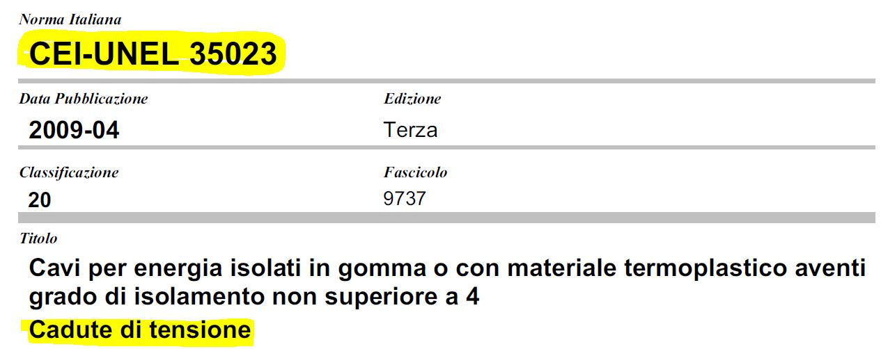

Messaggioda Foto Utentesebago » 27 apr 2020, 11:16
In genere, per l'esecuzione dei calcoli, è quantomai opportuno riferirsi a valori tabellati dalle Norme. Nel caso in esame, alla Norma CEI UNEL 35023:
In detta Norma sono presenti due tabelle (una per cavi in PVC e una per cavi in EPR) che riportano i dati che interessano. Supponendo di avere cavi UNIPOLARI (ipotizzabili per quella sezione), i dati sono i seguenti:
