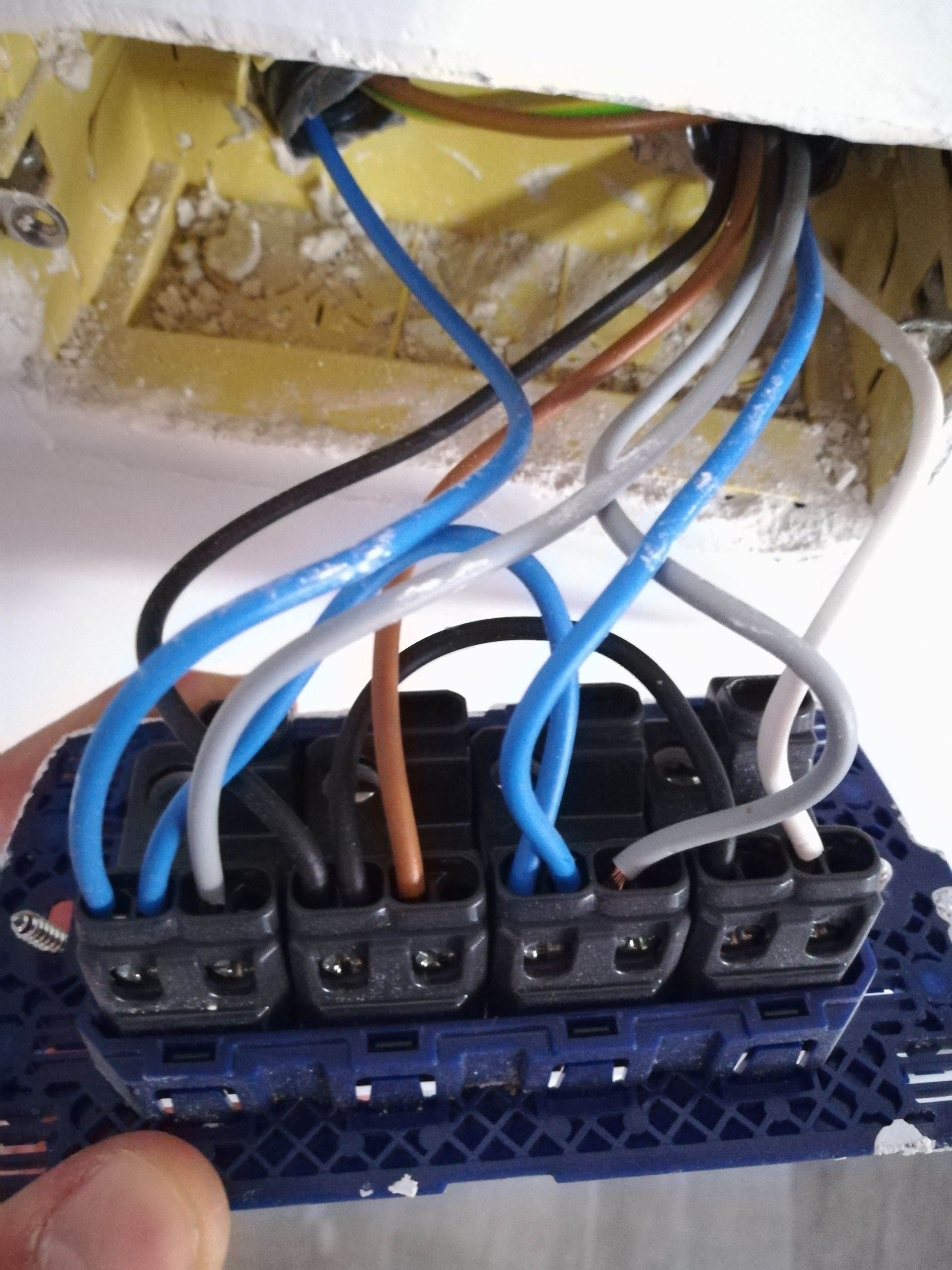

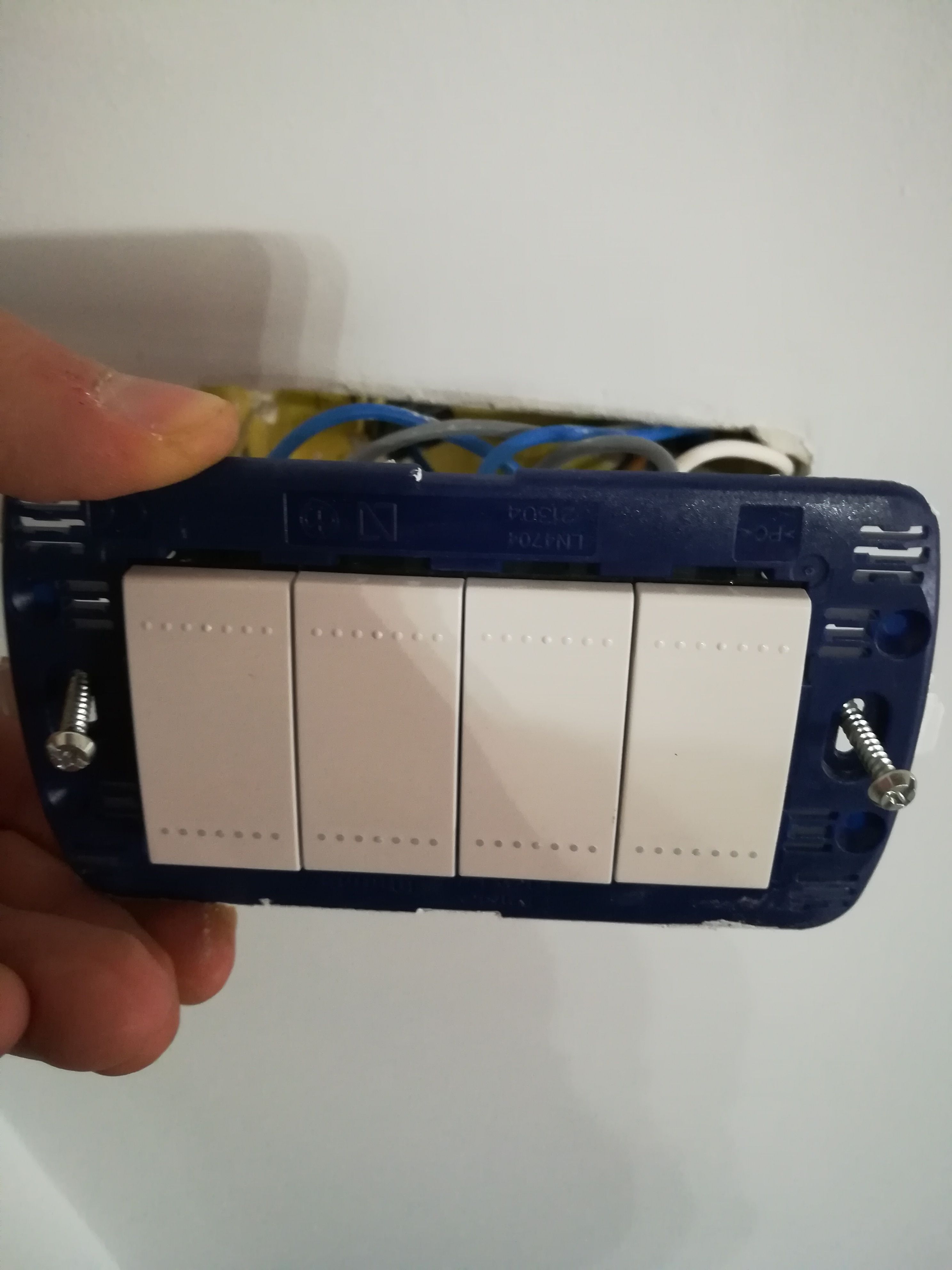

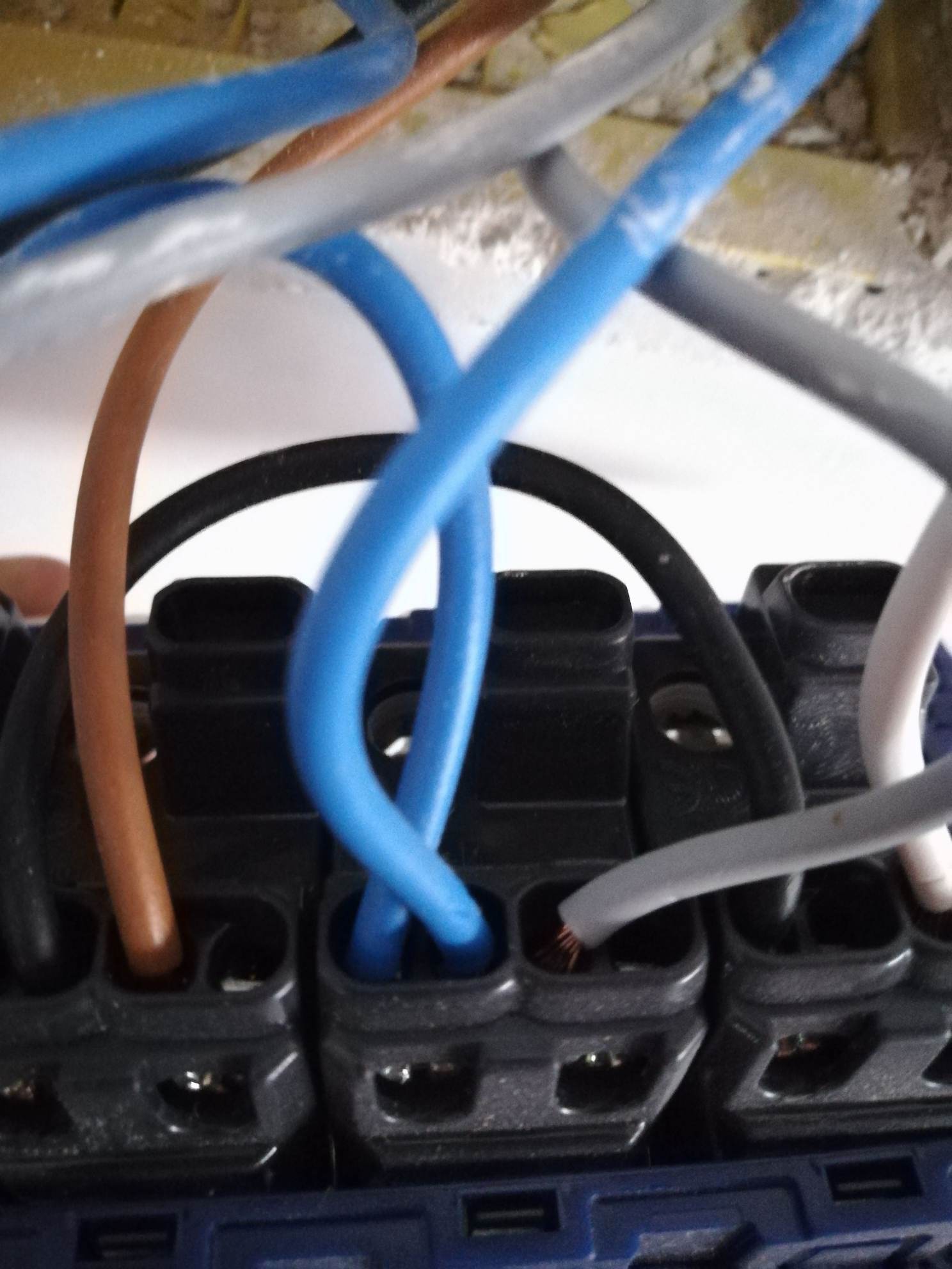

Ciao ragazzi
A casa ho delle luci in veranda che posso accendere dall'interno tramite un pulsante. Le luci sono 4 plafoniere LED, due per parete, e il pulsante mi permette di comandare la seguente sequenza (tramite un relè):
Click -> accensione di un paio di luci
Click -> accensione dell'altro paio di luci
Click -> accensione di entrambe le paia di luci
Click -> tutto spento
Quello che vorrei fare è aggiungere una spia LED all'interno del pulsante in modo che quando fuori sono accese luci la spia sia accesa.
Che tipo di collegamento dovrei fare nel pulsante?
Vi allego qualche foto della scatola del pulsante. Quello di nostro interesse è il secondo da destra.
Grazie mille
Giulio

Messaggioda Foto UtenteDavideChinelli » 11 mag 2020, 19:35
Su un pulsante non funziona in quel modo.
Resta sempre acceso tranne nel momento in cui premi il pulsante.
Con un interruttore, deviatore o invertitore puoi fare un segnale spia che indica se le luci sono accese o spente.
L'unica cosa che mi viene in mente, con un pulsante è tirare altri 3 cavi direttamente dal relè.
Il neutro e le due fasi, collegate a due spie.
In questo modo puoi vedere se è acceso un set solo o entrambi, ma comunque funzionerebbe al contrario (LED acceso, luce accesa).
Questo perché in realtà il pulsante, comandando un relè, si limita a dare solamente il consenso per l'accensione

[6] Re: Collegamento di un LED spia in pulsante
Messaggioda Foto UtenteDavideChinelli » 13 mag 2020, 12:19
Dovresti prendere il neutro in comune (nessun problema) ed entrambe le fasi dopo il contatto del relè.
In questo modo penso che accendendo la sequenza ti trovi sempre entrambe le lampade accese, dato che quel LED spia farebbe in qualche modo da ponte tra un contatto e l'altro.
In pratica ora hai on 1+2, off1, off2, off 1+2.
Dopo avresti on 1+2, on 1+2, on 2+1, off 1+2.
Secondo me dovresti prendere il neutro in comune, prelevare le due fasi e collegarle una ad ogni lampada di segnalazione per mantenere la sequenza corretta.

[7] Re: Collegamento di un LED spia in pulsante
Messaggioda Foto Utentegiuggiolo » 14 mag 2020, 14:48
Foto UtenteDavideChinelli grazie ancora. Che tu sappia ci possono entrare due spie LED all'interno dello stesso pulsante, anche allargando l'alloggio del pulsante o con altri interventi "artigianali"? Come vedi dalla foto non ho spazio accanto al pulsante per un alloggio portalampada, quindi dovrei necessariamente usare l'alloggio del pulsante per entrambe le luci, o capire come sfruttare il segnale delle due luci per accendere solo una spia (evitando il ponte)

[8] Re: Collegamento di un LED spia in pulsante
Messaggioda Foto UtenteDavideChinelli » 14 mag 2020, 14:55
Puoi usare l'alloggio del modulo appena da parte?
Non è bello esteticamente perché se premi la luce non si spegne/accende, ma viene comandata dal pulsante a fianco
