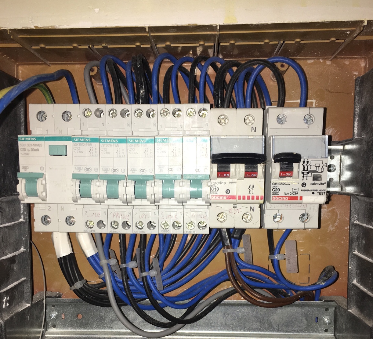

Ciao a tutti, ho un problema con i paletti da giardino in alluminio pressofuso.
Sono 4 paletti e tutti 4 collegati in parallelo con un cavo 3x1,5 con doppio isolamento che passa in un corrugato da 40. (Nel corrugato non passa altro)
La linea è lunga 30 metri in totale e ogni paletto viene collegato su un pozzetto 25x25 affogato di cemento.
Per farvi capire meglio: entra un cavo nel pozzetto uno, esce e va nel due e così via.
Il problema è questo. Se i paletti sono appoggiati sulla base in cemento tutto ok, stanno accesi anche per ore, se li fisso con le apposite viti nel tassello scatta immediatamente. Questo succede per ogni paletto illuminazione, quindi sia che collego a terra solo il paletto 1 o 2 o 3 o 4 o tutti insieme.
Scatta sia quello generale che quello esterno

probabile che mentre si facevano i fori per i tasselli, è stato rovinato il cavo. Provi a mettere uno e accendi, poi l'altro e cosi via, finché trovi il punto dove c'è l'eventuale danno.

Escludo a priori, i tasselli sono un paio di centimetri e avendo messo io stesso corrugato e base in cemento ricordo benissimo dove passa.. Anche perché se tolgo le viti e lascio i tasselli funziona

Scatta sempre il penultimo (esterno) qualche volta anche insieme al primo (generale)

Marcot92 ha scritto:................Anche perché se tolgo le viti e lascio i tasselli funziona
Quindi, sono le viti che gli danno noia!!!

Ed è normale come cosa? Cioè sono quelle che danno in dotazione.
È come se il paletto sia caricato elettricamente e se lo collego con le viti alla base scaricasse a terra.. le sto provando tutte #-o

potrebbero essere stati invertiti neutro e terra, hai usato i colori giusti per i fili?

Si, sono in tutto quattro diramazione e ognuna di essa segue la sua logica di colore del
cavo. Blu con blu, marrone con marrone e Gv con Gv per ogni pozzetto
Almenoche non escono già invertiti da casa al primo pozzetto (cavo già esistente) ma se così fosse funzionerebbe ugualmente? Visto che tutto funziona se non li collego alla base

controlla per bene tutto il percorso del cavo di terra, potrebbe essersi staccato da qualche parte

Aggiornamento, se scollego il cavo di terra funziona tutto
