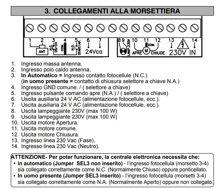

Arrivo al dunque... Ho montato una centralina elettronica per la serranda del mio box. L'ho testata a banco, quindi con 220 V fase e neutro e ho inserito 2 lampadine (che simulano i circuiti del motore) ai connettori sale-scende e comune. Ho programmato il telecomando e tutto funziona regolarmente.
Gli stessi contatti li ho riportati al box connettendo la 220 V (fase e neutro) e il motore con il comune (fase) e il sali e lo scendi connettendo i 3 cavi rispettivi, ma mentre le 2 lampadine si accendevano, il motore non si sposta di 1 mm.! Ho anche ponticellato 3-4 per la funzione senza fotocellule.
I connettori comune-sali-scendi sono in parallelo al comando a chiave e al comando a pulsante interno .. che funzionano regolarmente. Allego schema contatti.
Sapete darmi una dritta sul perché non funzioni collegando il motore? Grazie

Probabilmente manca proprio il condensatore da inserire sui morsetti 10 e 12

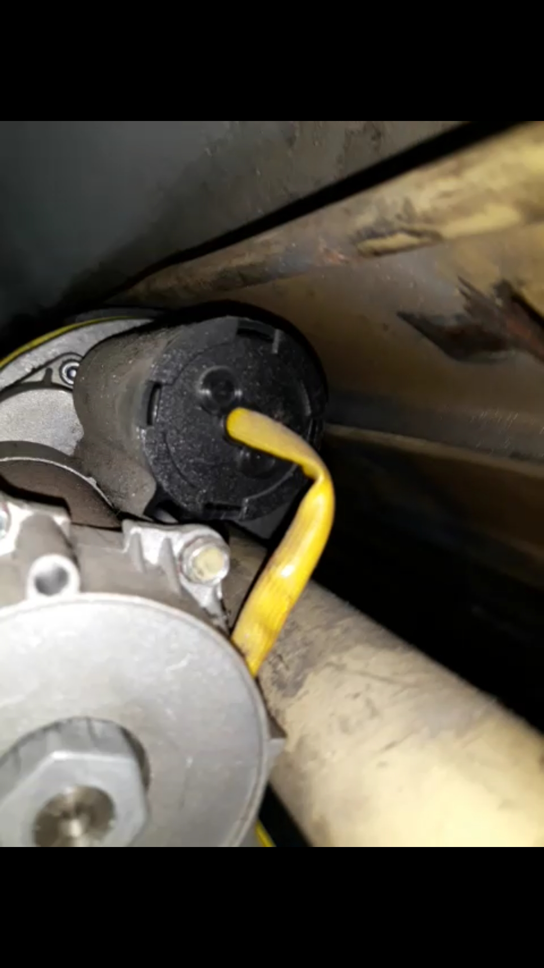

Sul motore c'è un grosso cilindro senza scritte che sembra un condensatore imbullonato al corpo del motore. Nelle istruzioni non lo trovo come componente. La ditta ne vende di 16mF 450V.

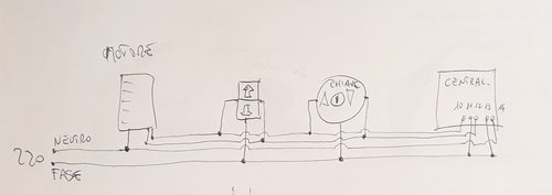

Ma come l'hai collegata in parallelo, e a cosa? cerca di postare un piccolo schema di come hai effettuato i collegamenti.

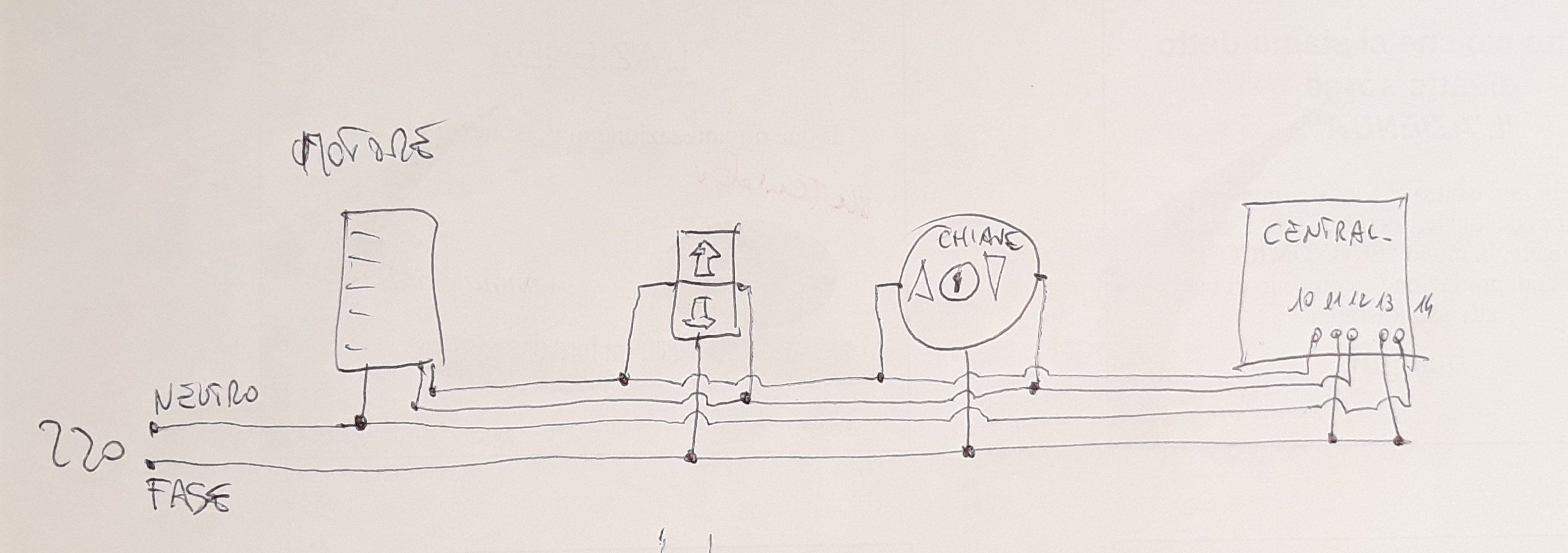

Messaggioda Foto UtenteMauriziobox » 2 lug 2020, 22:44
In parallelo intendo i comandi che vanno al motore, passano dalla chiave, dall'interruttore interno e dalla centralina. Ovvero i contatti 10-11-12. La fase è in comune. Ti allego uno schizzo del circuito così come l'ho impostato.

Io credo che al comune della scheda tu debba collegare il comune del motore cioè quello che è collegato al neutro attualmente. per intenderci collega il motore come se dovessi collegarlo direttamente alla scheda senza i pulsanti manuali, quindi porta un tripolare o 3 unipolari al motore o dove risiedono le giunzioni e prova.
