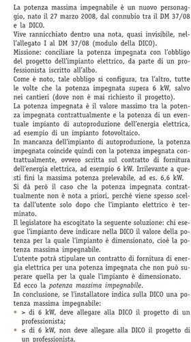

Ho progettato un impianto elettrico con gli schemi unifilari dei quadri, gli schemi topografici, e la relazione tecnica. Mi viene un dubbio sul deposito. Si tratta d un 'abitazione , l'impinato è monofase ed è stato strutturato per reggere fino ad 8Kw avendo come generale un MTD da 40A e un montante da 10 mmq.E' stato fatto cosi perché l'abitazione inizia grande , ha quattro sottoquadri e untenza importante rivestita dalla pompa di calore. La cliente però ha attivato un contratto da 5 kW.
Riguardo la definizione del dl 248/05 e mi viene un dubbio:
"impianti di cui all’art.1, comma 2, lettera a) per tutte le utenze
condominiali e per utenze domestiche di singole unità abitative aventi
potenza impegnata superiore a 6 kW, o per utenze domestiche di singole
unità abitative di superficie superiore a 400mq
La potenza attualmente impegnata è sotto i 6 kW ma lapotenza impegnabile è sopra ...io pensavo di consegnare/fare il deposito...voi che fareste? Mi rivolgo ai professionisti ...non agli appassionati iscritti.

Art. 2 comma 1 D.M. 37/08:

b) potenza impegnata: il valore maggiore tra la potenza impegnata contrattualmente con l'eventuale fornitore di energia, e la potenza nominale complessiva degli impianti di autoproduzione eventualmente installati;

Secondo me si deve vedere per quale potenza è strutturalmente progettato. Non quella per la quale si richiede la fornitura.

arabino1983 ha scritto:Secondo me si deve vedere per quale potenza è strutturalmente progettato. Non quella per la quale si richiede la fornitura.
Concordo. Anche perché in tal modo si eviterebbe l'italica tendenza ad aggirare le leggi.
Della serie: progetto un impianto da 10 kW ma il cliente "chiede" 6 kW, quindi, erroneamente, "non c'è obbligo di progetto"; successivamente il cliente, con una semplice telefonata, chiede al distributore l'aumento di potenza contrattuale; l'ente distributore concede, visto che gli porta maggior introito, e se ne fotte allegramente dell'obbligo o meno del progetto, tanto più che non è tenuto a verificarne l'esistenza ma al massimo a richiedere l'esibizione di una dichiarazione di conformità (e molto spesso non chiede neppure quella).
Riporto dal DM 37/08 l'art.8 comma 3:
3. Il committente entro 30 giorni dall'allacciamento di una nuova fornitura di gas, energia elettrica, acqua, negli edifici di qualsiasi destinazione d'uso, consegna al distributore o al venditore copia della dichiarazione di conformità dell'impianto, resa secondo l'allegato I, esclusi i relativi allegati obbligatori, o copia della dichiarazione di rispondenza prevista dall'articolo 7, comma 6. La medesima documentazione è consegnata nel caso di richiesta di aumento di potenza impegnata a seguito di interventi sull'impianto, o di un aumento di potenza che senza interventi sull'impianto determina il raggiungimento dei livelli di potenza impegnata di cui all'articolo 5, comma 2 o comunque, per gli impianti elettrici, la potenza di 6 kW.
Sta di fatto che anche nella Dichiarazione di Conformità è chiaro che occorre "Per gli impianti elettrici specificare la potenza massima impegnabile". E' scritto in Nota e, come al solito, il diavolo si nasconde nei dettagli.
Piccola postilla: il DM 37/08 ha usato la parola "progetto" indifferentemente per la documentazione a carico dell'installatore al disotto dei limiti previsti dall'art. 5 e per quella in capo al tecnico abilitato iscritto all'albo professionale. In sostanza un "progetto" è sempre obbligatorio e, come suggerisce l'etimo della parola stessa, va redatto prima della messa in opera. Ma all'idea (buona) secondo la quale un impianto deve essere sempre pensato, ipotizzato e calcolato prima dell'esecuzione (e possibilmente concordato con il committente), l'aver usato lo stesso termine ha contribuito a favorire la confusione tra le due documentazioni e le relative figure professionali.

Nel post precedente ti ho citato la definizione di potenza impegnata definita dal D.M. 37/08 (da leggere insieme alla definizione di potenza massima impegnabile indicata nella DICO), cosa ti serve ancora?
Tratto dal sito di Sorgenia: Potenza impegnata: "È il livello di potenza indicato nei contratti e reso disponibile dal venditore (tecnicamente si parla di potenza contrattualmente impegnata). È definita in base alle esigenze del cliente al momento della conclusione del contratto, in funzione del tipo (e del numero) di apparecchi elettrici normalmente utilizzati e, per i clienti domestici, utilizzando altresì le informazioni disponibili in merito ai livelli massimi prelevati in ciascun mese (si veda oltre). Per la maggior parte delle abitazioni, e quindi dei clienti domestici, la potenza impegnata è attualmente di 3 kW."
Inoltre come è già stato detto, bisogna considerare che:
Nel caso in cui l'utente voglia in futuro aumentare la potenza impegnata, oltre i 6 kW, dovrà trasmettere al gestore elettrico copia della dichiarazione di conformità/rispondenza, che ovviamente non potrà essere rilasciata senza un progetto redatto da un tecnico abilitato.
Quindi stando alle definizioni, se il contratto è inferiore a 6 kW, non è necessario il progetto a firma di un tecnico abilitato, anche se l'impianto è progettato per una potenza superiore. Se poi il cliente fa il furbo o il gestore non chiede la dichiarazione di conformità oppure se l'elettricista scrive sulla DICO potenza impegnata 10 kW senza allegare il progetto del tecnico ,.... ci sono le sanzioni penali e amministrative.
Ma è anche vero che se ho già il progetto pronto e conforme all'impianto perché non dovrei allegarlo alla DICO? Si tratterebbe solo di una precauzione in più. Il progetto poteva essere fatto anche dall'elettricista, ma il cliente ha deciso per maggior sicurezza di incaricare un tecnico abilitato.
