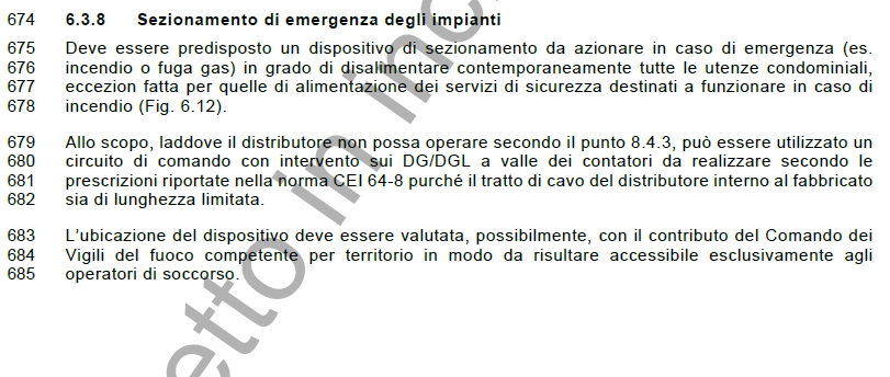

E' in inchiesta pubblica la guida per l'adeguamento delle colone montanti (adeguamento per il quale ci saranno incentivi)

Grazie avevo letto l'altro giorno la norma in inchiesta e mi sono soffermato a ragionare sul seguente punto

Foto Utenteiosolo35 noto che si applica a tutte le colonne montanti ammodernate, non solo a quelle dei condomini soggetti al controllo dei VV.F.
Il punto 8.4.3 non sono riuscito a trovarlo.
Nella presentazione che ho seguito mi sembra di aver capito che il sezionamento può essere telegestito dal distributore, oppure con un dispositivo manuale sulla linea del distributore a monte dei contatori.
Presumo che sarà bene tenerlo presente per tutti gli impianti di futura installazione, non solo per quelli che ricadono nella delibera dell'ARERA.
