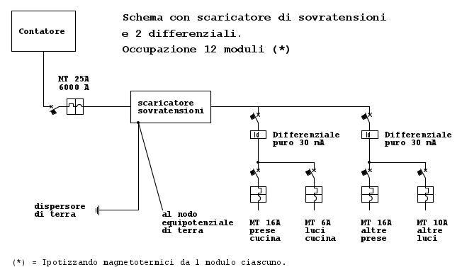

Chiedo cortesemente il vostro consiglio per la composizione del quadro elettrico di un appartamento che sto affittando in un piccolo condominio. Il contatore si trova con tutti gli altri in un vano comune, e a me ovviamente arrivano i classici fili da 6.
Il mio quadro attualmente è così composto:
1 "Generale" MT/Diff. (C25 - 0.03A)
1 MT (C16) per le sole prese della cucina
1 MT (C16) per tutte le altre prese
1 MT (C 6) per le sole luci della cucina
1 MT (C10 - 1 modulo) per tutte le altre luci
Premesso che vorrei aggiungere un modulo gestione carichi, secondo voi è una buona composizione? Potrei effettuare delle migliorie? Se aggiungessi un modulo di protezione da sovratensioni dovrei modificare qualcosa?

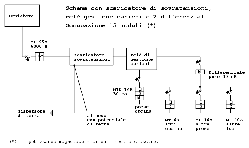

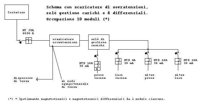

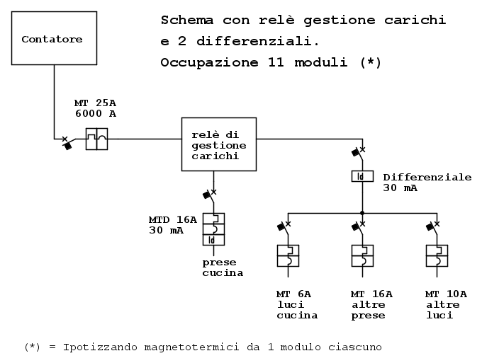

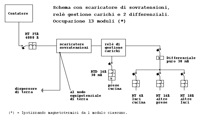

[10] Re: Consiglio su composizione quadro elettrico appartamento
Messaggioda Foto UtenteFranco012 » 7 apr 2021, 19:47
Ho ipotizzato tre possibili schemi di realizzazione:
  1. con scaricatore di sovratensioni (tipo II), relè di gestione dei carichi e due interruttori magnetotermici differenziali;
  2. come al punto "1." ma senza il relè gestione carichi;
  3. come al punto "1." ma senza lo scaricatore di sovratensioni.
Ho fatto queste considerazioni:
  • la capienza dei quadri elettrici "standard" è normalmente di 12 moduli, per cui, disponendo presumibilmente di un centralino di tale capacità, già il primo schema non sarebbe attuabile con i dispositivi attualmente più utilizzati;
  • dotare ogni linea di un interruttore differenziale non sarebbe certo una cattiva idea, tuttavia mi sembra eccessivo riservare un differenziale per le sole luci della cucina, e poi c'è il problema della mancanza di spazio nel centralino. Nei primi tre schemi ho ipotizzato due differenziali, che tra l'altro costituiscono il numero minimo previsto dalla norme tecniche per i nuovi impianti e per le ristrutturazioni "corpose" degli impianti elettrici (non è questo il caso, ma l'adeguamento male non fa);
  • la funzione del relè gestione carichi è in questo caso piuttosto limitata, avendo a disposizione solo due linee principali ("prese cucina" e "altre prese") da configurare come carico secondario, e la scelta di quale linea "sacrificare" in caso di superamento della potenza massima non è facile. Negli esempi ho scelto le prese della cucina come carico secondario, ma solo perché non c'è molta scelta;
  • l'installazione dello scaricatore di tensione presuppone che al centralino arrivi il conduttore di terra, meglio se proveniente direttamente dal dispersore di terra. Se provenisse dal nodo principale di terra, lo scaricatore funzionerebbe ugualmente, ma con meno efficacia.
A fattor comune, le modifiche devono essere eseguite da una ditta abilitata, in grado di rilasciare la prevista Dichiarazione di conformità dei lavori.
Alla fine ho aggiunto anche un quarto schema, che comprende l'impianto completo, con tutte e quattro le linee protette da magnetotermici differenziali, utilizzando per quest'ultimi i recenti e ancora poco diffusi dispositivi ad un modulo (so che la Siemens li ha in catalogo).
Spero di non aver fatto errori, se qualcuno ne dovesse trovare mi farebbe un favore segnalandoli. Grazie.
