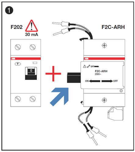

Buonasera,
sono in possesso di un interruttore magnetotermico differenziale dell'ABB con codice DS202C, volevo sapere se fosse possibile installare un riarmo automatico, oppure se devo cambiare interruttore.
Grazie.

Messaggioda Foto UtenteFranco012 » 14 lug 2021, 10:00
Dalle informazioni sul catalogo online ABB, i moduli per la richiusura automatica modelli F2C-ARH e F2C-ARH-T (quest'ultimo con test automatico ogni 6 mesi) sono utilizzabili solo in abbinamento con gli interruttori differenziali puri, serie F202 (vedi qui).
Il differenziale che possiedi non dovrebbe infatti avere (uso il condizionale) il foro per l'inserimento del perno presente sul modulo di riarmo (evidenziato con la freccia blu nell'immagine):
Abbinamento differenziale puro con modulo riarmante.

Messaggioda Foto UtenteRicu96 » 14 lug 2021, 17:28
Immaginavo già, ho chiesto per sicurezza. :D
Grazie mille
