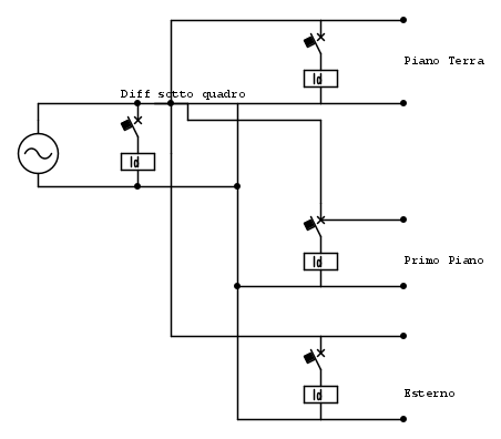

Ciao a tutti,
casa mia risale agli anni 80 insieme al suo impianto elettrico. Nel tempo ho sostituito il salvavita e ampliato visto che in seguito è stata costruita la veranda esterna ecc ecc.
il problema è che i tubi pur essendo numerosi, ormai sono pieni dato che è stato aggiunto in seguito l impianto di antintrusione (allarme) cablato. Per 30 anni ha funzionato tutto bene, ora il problema è che di tanto in tanto salta il salvavita (uno per tutto l impianto visto che non è stato possibile separare le zone), l ho sostituito pensando fosse difettoso ma il nuovo fa la stessa cosa. Parliamo di salvavita classici da Idn 0.003 da 18 euro Eaton, Siemens, BTicino. Il problema si verifica soprattutto nei giorni di maltempo anche se non piove.
Da un lato temo che ci siano degli sbalzi di tensione (ma non dovrebbe saltare il salvavita), dall' altro vorrei settorializzare l impianto: piano terra, esterno, primo piano. ma non posso portare linee Fase-e-Neutro distinte e separate perché non ho spazio nei tubi. Ho provato a mettere un salvavita dopo l altro, ma in caso di corto circuito salta sempre quello più vicino al contatore (IL A MONTE), quindi in pratica non posso capire di preciso da dove proviene il corto circuito. E' normale che scatti il salvavita a monte? Mi spiego con uno schema: quando un carico va in corto, invece di saltare uno dei salvavita a destra salta sempre solo quello sotto quadro.
Come dicevo, non posso sezionare l impianto dato che Fase e Neutro sono stati presi "dove capita" per uscire fuori o per salire sopra.
La mia domanda è: è normale che salti così? se si, c è un modo per far saltare quello a valle (destra)?
Grazie a tutti per la pazienza :ok:

Sì, è normale che salti quello a monte
Per evitare ciò, viene usato come generale un interruttore differenziale selettivo (che non protegge le persone dai contatti diretti né indiretti e di solito hanno una iDn di 0,3A) che interviene un certo tempo di ritardo. A valle di questo si mettono vari interruttori differenziali non selettivi (ad intervento immediato) per proteggere ogni circuito dell'abitazione.
Nel tuo caso non è possibile fare diversamente, devi rivolgerti ad un elettricista che trovi la dispersione e che la aggiusti

Volendo, la selettività differenziale verticale si può ottenere anche con un differenziale da 30 mA a monte, e con i differenziali a valle da 10 mA (se ce ne sono diversi, non dovrebbero intervenire per superamento della corrente differenziale. In casa ne ho due da 10 mA, e in circa vent'anni non ho mai avuto problemi in tal senso).
Rimane da verificare il secondo requisito, ossia che il tempo d'intervento del differenziale a monte sia sempre maggiore del tempo d'intervento dei differenziali a valle. Non so se esistono differenziali selettivi da 30 mA, tuttavia ho visto che il problema è risolvibile anche scegliendo opportunamente differenziali che abbiano un tempo d'intervento effettivo molto basso rispetto alla media. Sarò stato fortunato, ma nell'appartamento di un parente ho collocato un Siemens da 10 mA (uguale a quelli che ho in casa) in cascata con il differenziale principale da 30 mA. Ebbene, da misure strumentali nelle diverse condizioni (1x, 3x, 5x), il tempo d'intervento di questo differenziale è sempre di circa 9 ms, ben inferiore ai 15-20 ms del differenziale a monte, per cui quest'ultimo non fa mai tempo ad intervenire nel caso di una dispersione.
Vale comunque il consiglio che ti è già stato dato, ossia di ricercare e poi eliminare la dispersione che provoca l'intervento del differenziale.

x franco: cio' che hai fatto puo' starci pero': i differenziali da 30ma selettivi NON POSSONO ESISTERE in quanto contrari alle norme di prodotto ( sto parlando dei prodotti usati nel residenziale)
usare sulle linee il 10ma rende piu' sicuro il tutto , almeno in teoria, ma provoca interventi indesiderati ed inutili
del differenziale.
la cosa piu' sensata e' mettere a monte un selettivo da 300ma ( beninteso l'impianto di terra deve essere coordinato con esso) con a valle dei 30 ma e dove opportuno anche dei 10ma , come ad esempio sulle prese del bagno , dove si attacca il rasoio o altri piccoli carichi; anche se le norme non lo rendono obbligatorio , ma a volte salvano il malcapitato di turno ( e' gia' capitato invece che con diff da 30 ma il malcapitato non lo abbia potuto raccontare agli altri , lasciandolo dire ai giornali. la cosa e' nota, ma probabilmente il legislatore non vuole introdurre ulteriori oneri.
PERSONALMENTE IN TALE POSIZIONE IO LO RENDEREI OBBLIGATORIO ma questa e' solo un'opinione personale.

Raga è appena venuto l elettricista e mi ha confuso un po' di più le idee.
1) mi ha detto che con alcuni salvavita, pure che li collego ipoteticamente se potessi come nello schema, in caso di corto o dispersione a terra capita che saltino TUTTI e non solo quello interessato dal corto circuito
2) mi ha detto che a casa ho 1 differenziale puro ed un magnetotermico differenziale, e che uno dei due non "salta" in caso di corto cirtuito (non ricordo quale dei due, se il magn diff oppure se il diff puro), ma salta solo in caso di dispersione verso terra.
mi ha mostrato che su uno dei due c è scritto "4500" a prova di quello che mi diceva. quindi ora mi chiedo, che differenza c è tra magnetotermico diff e diff puro? come riconoscerli "a occhio" ?

L'interruttore magnetotermico è un dispositivo che interviene solo per un sovraccarico di corrente (in particolare, interviene la parte termica), oppure per un corto circuito (in particolare, interviene la parte "magnetica"). Non rileva eventuali dispersioni a terra.
L'interruttore differenziale (puro) è un dispositivo che interviene solo se c'è una dispersione a terra maggiore di quella per la quale è tarato. Non rileva sovraccarichi o cortocircuiti.
L'interruttore magnetotermico differenziale (chiamato anche "salvavita" dal nome commerciale che gli è stato affibiato a suo tempo da BTicino) raggruppa in un unico dispositivo sia il differenziale che il magnetotermico. Tutti i differenziali e i magnetotermici-differenziali sono esternamente riconoscibili dal fatto che hanno il pulsantino "TEST" da premere periodicamente a cura dell'utente come attività "manutentiva". Alcuni differenziali magnetotermici hanno anche una finestrella che, all'atto di un intervento, cambia colore a seconda che sia intervenuta la parte magnetotermica oppure quella differenziale.
L'indicazione del potere d'interruzione (es. 4,5 kA, 6,0 kA) esiste solo nei magnetotermici (e ovviamente nei magnetotermici differenziali).
