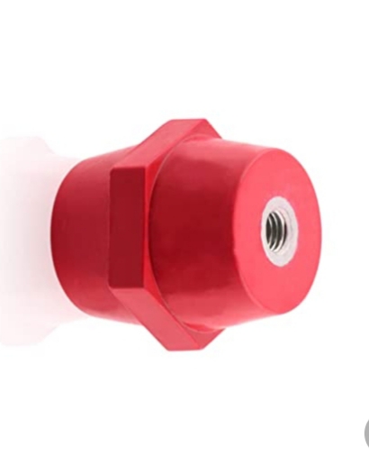

Messaggioda Foto Utentestefanopc » 14 nov 2021, 16:00
Al lavoro vedo da sempre usare questo tipo di isolatore a supporto delle barre di distribuzione anche nei quadri.
Ve ne sono di svariate misure e altezze e i due fori (ciechi) sono filettati M4 M6 ecc.
Se cerchi in rete ad esempio "isolatore M6 resina rosso" ne trovi diversi.
Sono robusti e decisamente comodi.
