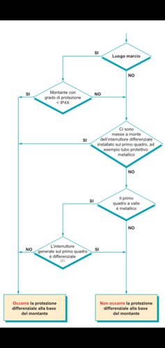

Salve spesso per gli impianti condominiali mi capita di vedere richieste di installare un differenziale a valle dei contatori privati per ogni appartamento, soprattutto quando i montanti sono in cordina in unica tubazione.
Ora che io sappia anche in questa situazione, dove in un unica tubazione e/o canale ho tante linee monofase in cordina, il differenziale serve solo e soltanto se c'è qualche massa lungo il percorso, ma dato che quasi sempre la tubazione e o il canale del montante nonché il centralino in casa, sono in materiale isolante, non vedo il motivo di prevedere i differenziali.
Sono io che sbaglio ?

[2] Re: Protezione del montante
Messaggioda Foto Utenteiosolo35 » 18 nov 2021, 19:40
Non sbagli

Messaggioda Foto UtenteWALTERmwp » 19 nov 2021, 16:50
Probabilmente il mio punto di vista è discutibile però, tra, andare ad installare dispositivi sovradimensionati o in eccesso(perché, più roba c'è meglio è o così non si "sbaglia") e rifarsi ad un minimo di ragionevole(anche se non condivisivile) cautela esiste una sostanziale differenza.
Nel flowchart riportato da @iosolo35 le "cordine" non rappresentano un discriminante, ma se in un condominio non sono presenti cavi a doppio isolamento ci si deve affidare al fatto che i montanti siano integri e che gli stessi lungo tutti i percorsi non si accostino a strutture metalliche.
Quindi, se non c'è un doppio isolamento, un pensierino al differenziale ce lo farei; non mi parrebbe una riflessione tanto peregrina.

Messaggioda Foto UtenteGioArca67 » 19 nov 2021, 17:35
Se non è tutto a doppio isolamento fino al primo differenziale non occorre nemmeno un pensierino, ma è un obbligo metterò prima di eventuali masse.
Un cavo unipolare senza guaina in tubo protettivo costituisce una conduttura a doppio isolamento.
Ma lo sono anche i vari unipolari fra loro poiché ciascun conduttore ha l'isolamento e fra l'uno e l'altro conduttore risulta doppio.
