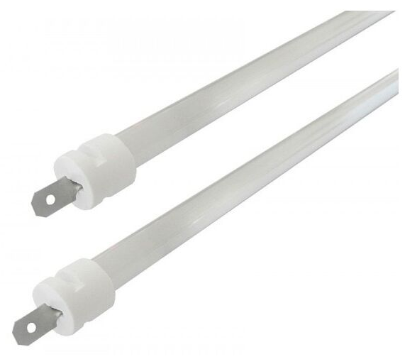

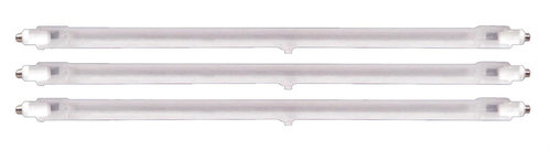

Ciao, pensa che all'inizio i due elementi erano in parallelo ma siccome in tal modo la resistenza passava da 15 Ohm (di ogni singolo elemento) a 7,5 Ohm (totale) li ho messi in serie ed ora sono 30 Ohm ma niente.... continua a scattare ( a volte passa qualche secondo e poi scatta). Come dicevo succede solo in una sezione della casa. Ho paura che il salva vita sia tarato basso per quella sezione e che abbia un influenza sulla cosa. C'e' da dire però che prima la stufa con gli altri due elementi al quarzo (stessa potenza ma resistenza iniziale elevata) non dava problemi.
Prima avevo questi
Prima
ed io ho messo ora questi
Dopo

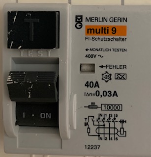

Messaggioda Foto UtentePlanck » 30 gen 2022, 16:19
Goofy ha scritto:Ciao, bisognerebbe smetterla di usare la parola "salvavita" e specificare sempre se parliamo di un interruttore differenziale, magnetotermico o magnetotermico differenziale (in quest'ultimo caso se interviene il differenziale o il magnetotermico).
Poi sarebbero utili le correnti nominali dell'interruttore.
Ciao, non sono un elettrotecnico e faccio questi "lavoretti in casa" per hobby , quindi non ho "il vocabolario" corretto in qualche caso...sto imparando... ma penso sia anche questo il bello di questi forums.
Comunque.... sull'interruttore differenziale c'e' scritto 40A e 0,03A di Delta I.
Foto UtentePlanck

[8] Re: Attivazione salvavita senza corto circuito
Messaggioda Foto UtenteGoofy » 30 gen 2022, 16:41
Probabilmente è un interruttore differenziale. Foto?

Messaggioda Foto UtentePlanck » 30 gen 2022, 17:30
Ciao, ecco la foto
Interruttore
