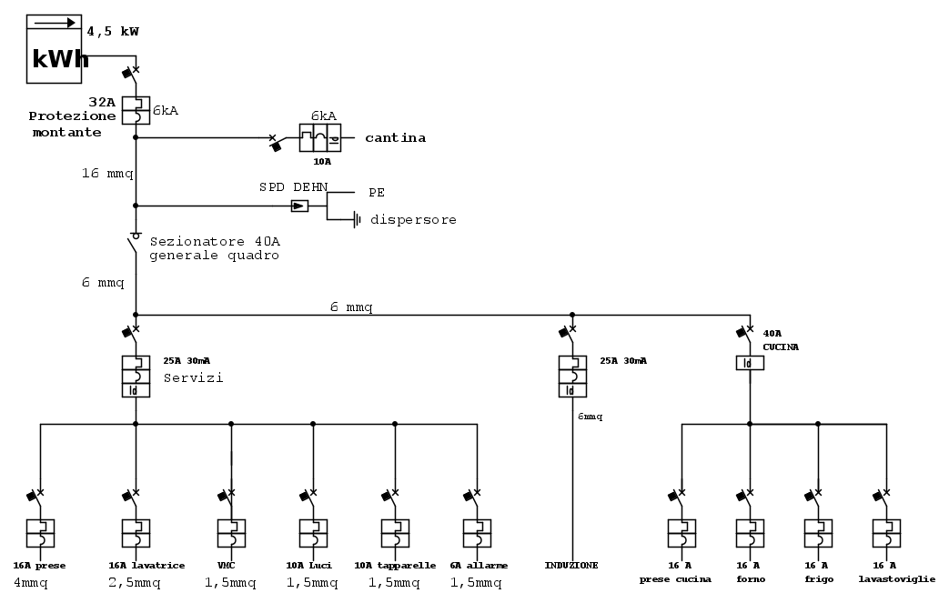

Ciao,
Questa sera ha fatto un brutto temporale con molti fulmini e, cosa che non era mai accaduta a fronte di un temporale, sono saltati due differenziali, servizi e induzione entrambi AC25.
A monte di tutto l'impianto ho un SPD della DEHN con fusibile integrato sugli stessi morsetti poi vado al sezionatore quadro da 40A dove ho collegato in uscita i differenziali.
Come posso evitare che riaccada dato che collegato ho anche allarme ecc?
Riarmo automatico sui 2 differenziali? Differenziali HPI? É corretto che l'SPD non sia intervenuto dato che si trattava di fulmini sbalzo di corrente? Ai tempi mi avevano seguito Foto UtenteGioArca67 e Foto UtenteFranco012
Grazie comunque a tutti per il supporto

Messaggioda Foto UtenteAltorn » 26 apr 2022, 9:54
Di seguito invece il cablaggio sopra disegnato:

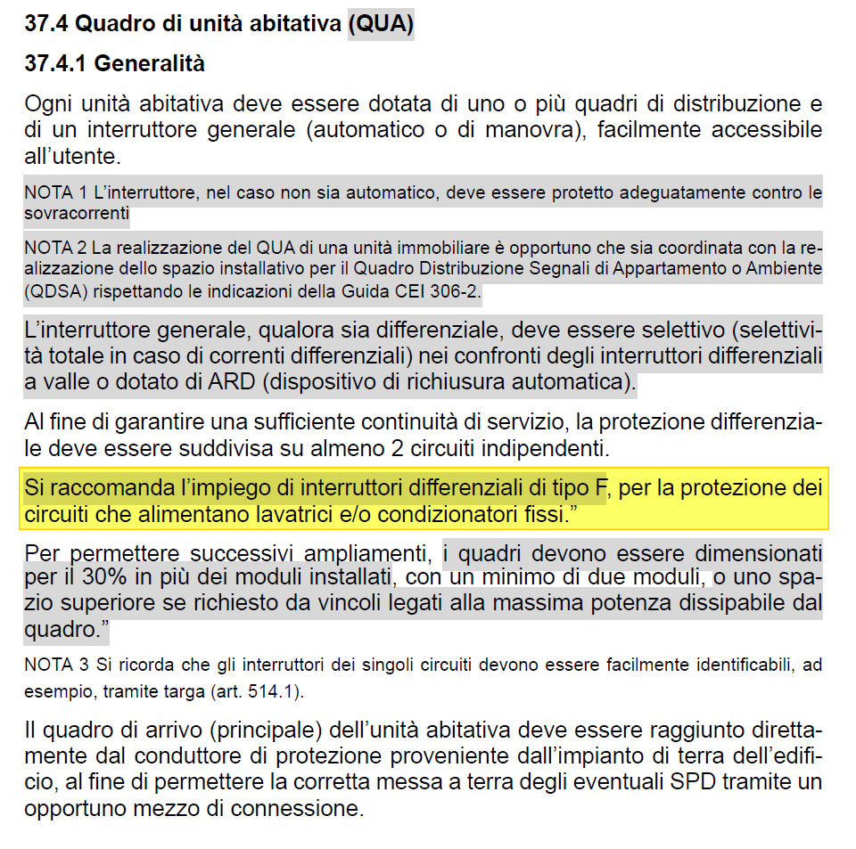

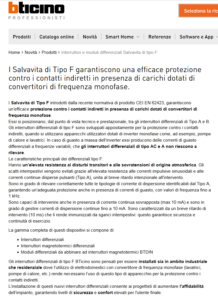

Estratto Norme CEI VIII edizione (agosto 2021).
Salvavita BTicino tipo "F".

[8] Re: Scatto differenziali fulmini
Messaggioda Foto UtenteAltorn » 26 apr 2022, 17:42
Franco012 ha scritto:
Bene ed è quindi quello che fa per me... quindi inizio ad ordinare un tipo F 25A .. per la cucina vorrei mettere un F ma attualmente ho un Puro da 40A che non è saltato con i fulmini.. non vorrei che poi col tipo F mi salti quando sarò via a seguito di qualche forte temporale e rimango KO con il frigorifero..

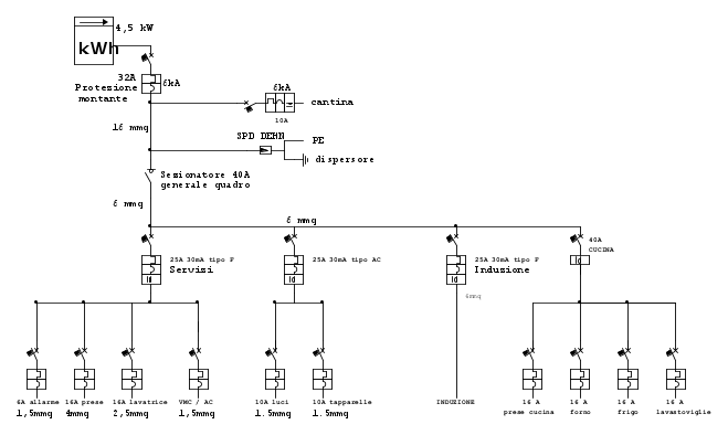

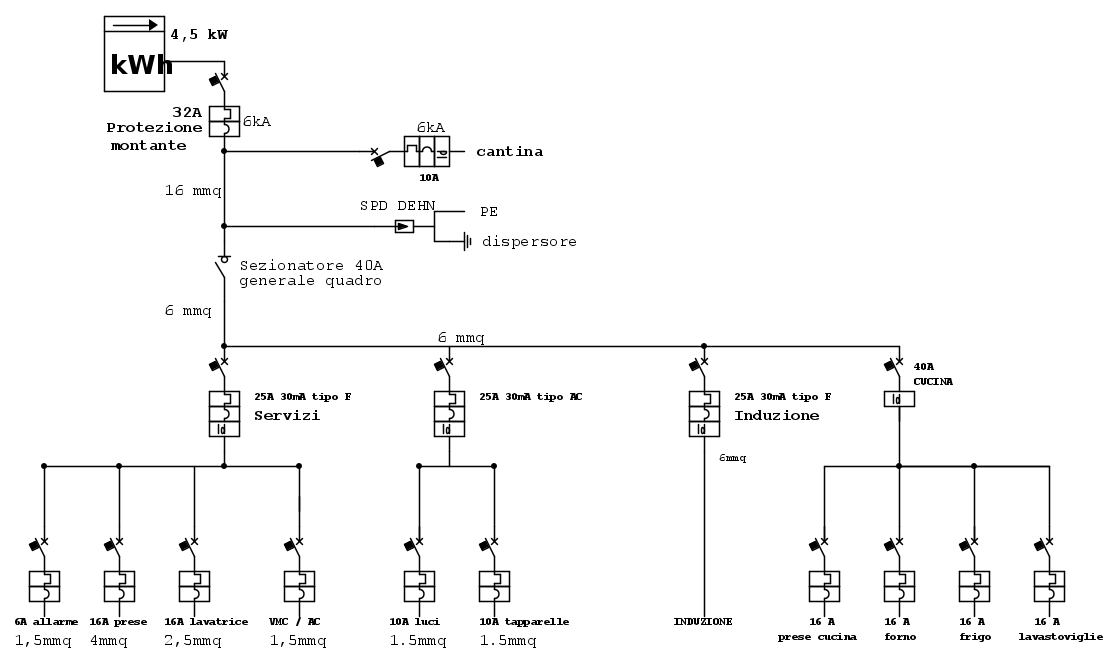

[10] Re: Scatto differenziali fulmini
Messaggioda Foto UtenteAltorn » 26 apr 2022, 22:58
Questo è il circuito disegnato, dimmi se potrebbe andare... ho messo l'AC 25 su luci e tapparelle che, anche se dovesse arrivare un fulmine, nel caso tirerebbe giù solamemente quelli preservando allarme, frigorifero ecc...
La mia domanda è, che dimensione di differenziale-magnetotermico di tipo F devo mettere per la cucina?
Dato che dovrò acquistare 2/3 differenziali-magnetotermici tipo F e sono abbastanza dispendiosi... non si fa prima ad installare un riarmo automatico sulla linea servizi e lasciarlo così?
Però mi viene il dubbio che il riarmo potrebbe bruciarsi con l'arrivo del fulmine.. situazione remota o reale?
