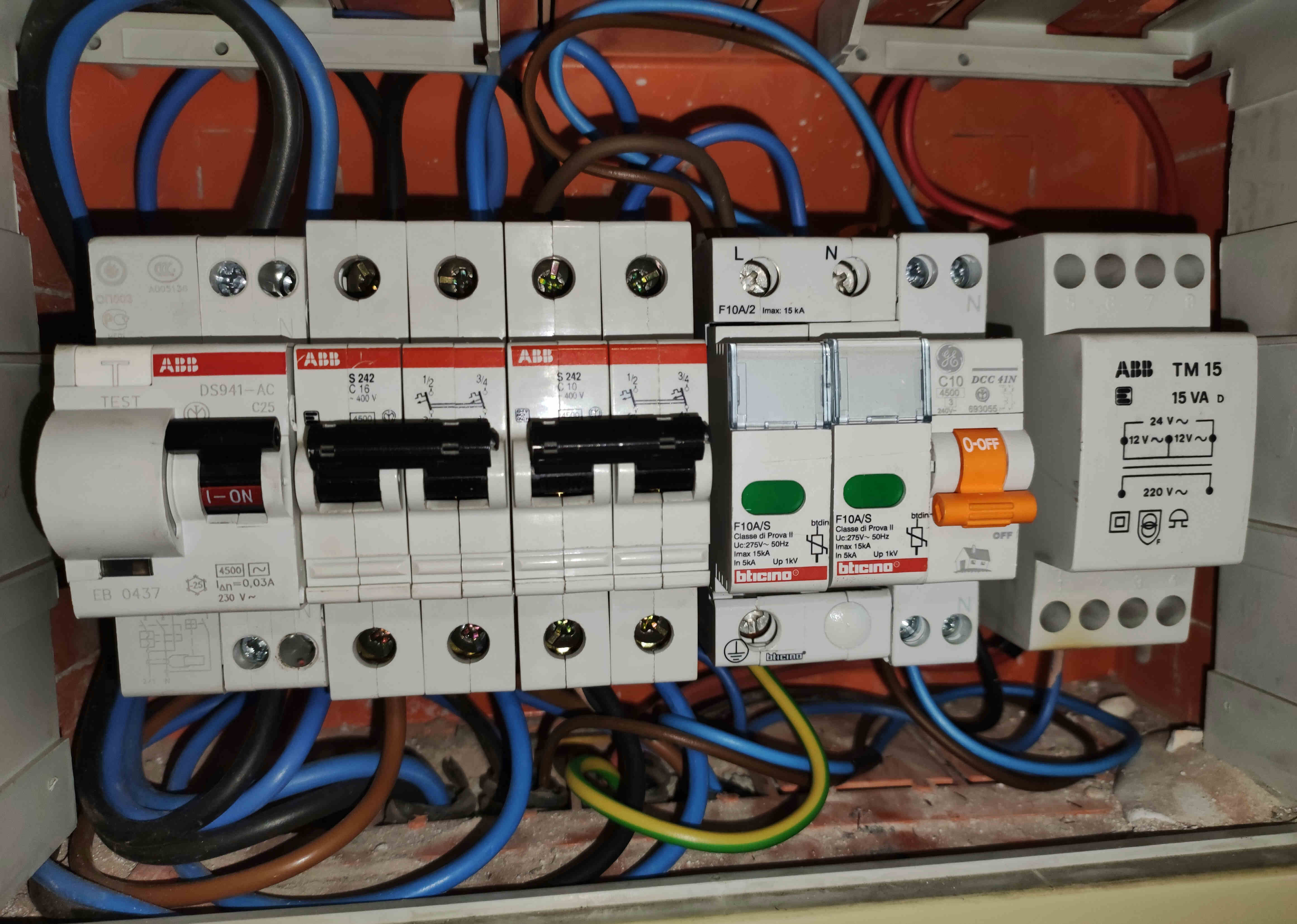

Buongiorno, tolto il coperchio del centralino e vorrei rifarlo rendendolo più aggiornato ad oggi però consapevole del grande limite del 12 moduli.
Il centralino è così composto, differenziale puro 25A, MT 16A 4500 (prese 16A), MT 10A 4500 (luci e prese), scaricatori, MT 10A 4500 (climatizzatore) e trasformatore.
L'idea più logica a primo impatto sarebbe quella di sostituire il centralino così da avere più spazio per sezionare maggiormente l'abitazione, almeno in 3 zone (taverna, giorno, notte), però aimé al momento eviterei di spaccare.
Oltre alle sezione dei cavi e il collegamento degli scaricatore anomalo.
Contatore fuori dall'abitazione, subito sotto un MT C25 4500 e circa 50mt di cavo da 6mmq fino al centralino in abitazione.
Problema presente, random interviene il differenziale puro. Già sostituito dopo 18 anni di onorato servizio ma il problema non era l'anzianità. Forse dovuto al collegamento a valle dei scaricatori?
Grazie dei suggerimenti

Intervengo solo per segnalare che il primo interruttore nella foto non è un differenziale puro, bensì un magnetotermico differenziale.

Cioè, uno non può farsi l'impianto elettrico da solo e poi vengono venduti con DiCo impianti con gli scaricatori collegati in quel modo...

SediciAmpere ha scritto:Cioè, uno non può farsi l'impianto elettrico da solo e poi vengono venduti con DiCo impianti con gli scaricatori collegati in quel modo...
Siamo d'accordo, ma sarebbe più utile che mi aiutate a sistemare questo centralino e ragionare sul fatto di sostituire tutti gli interruttori per renderlo più "moderno" e funzionale. In questa maniera in dispersione non ho tensione da nessuna parte.
