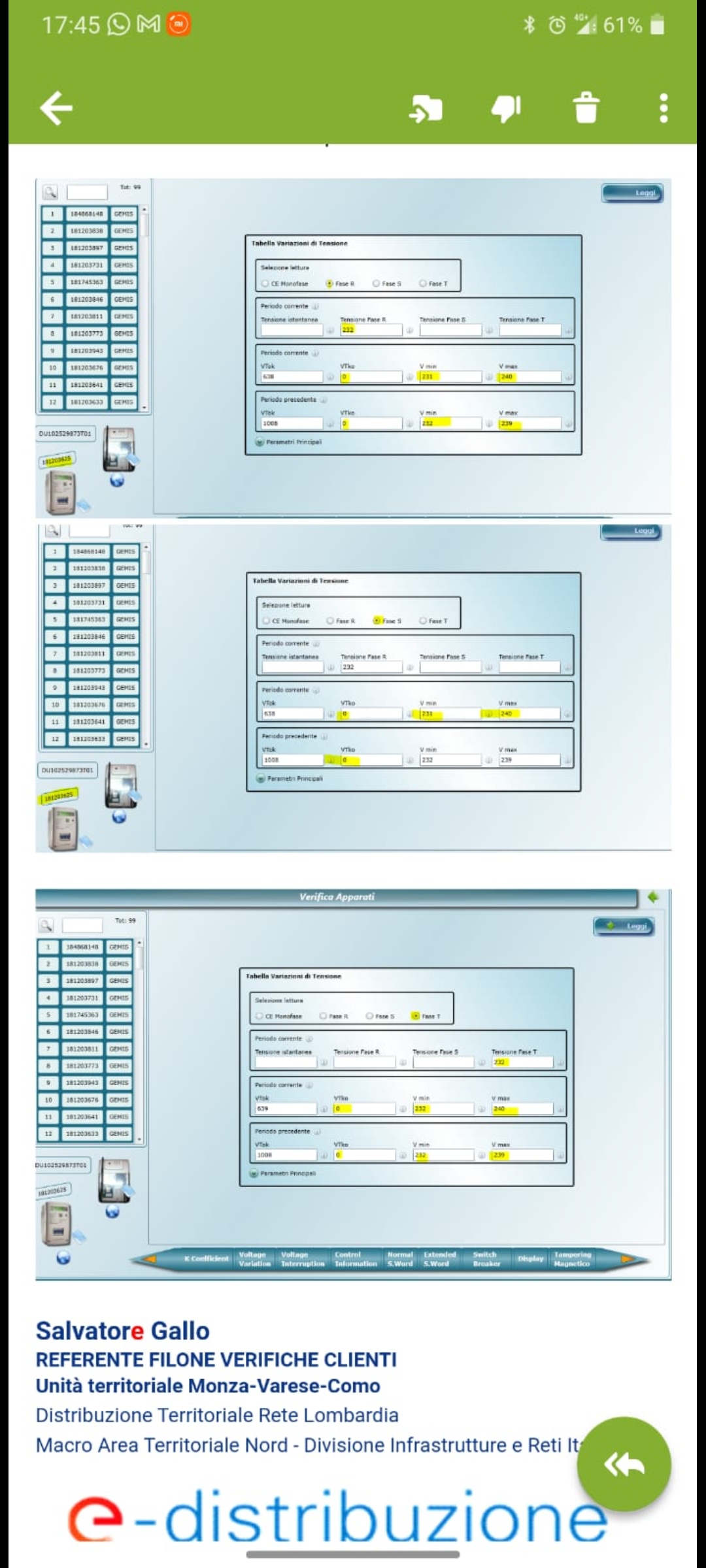

Ciao, faccio seguito ad un problema che va avanti ormai da anni sia estate che inverno.
In tutta la zona dove abito (provincia di Milano) si riscontrano continue disconnessioni dalla rete con ritorno di corrente dopo pochi millisecondi. Questo capita in tutta la zona dove abito. Abbiamo fatto eseguire una verifica da e-distribuzione e questo é stato il riscontro:
vi comunichiamo che facendo delle verifiche tramite i valori registrati dal misuratore la tensione di alimentazione
secondo quanto previsto dall’art. 94 dell’Allegato A della Delibera dell’Autorità per l’energia elettrica il gas e il servizio idrico 646/2015/R/eel., come si evince dalle schermate in calce che riporta in dettaglio il valore della tensione d'alimentazione rientra nei limiti di variazione previsti.
Il problema non é mai stato risolto e non riusciamo a venirne a capo. Cosa possiamo fare?
