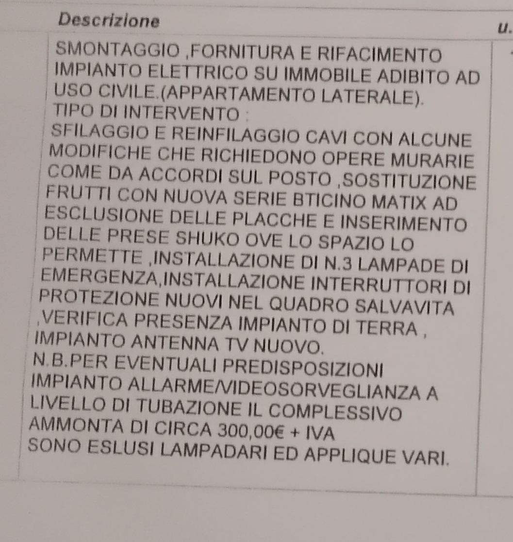

Buongiorno a tutti,
ho chiesto ad una ditta di impianti di farmi un preventivo su un impianto elettrico esistente, allego foto.
In base alla descrizione, la fattura è stata di 3200 €.
si tratta in sommi di capi, di sostiture i cavi esistenti ed ampliare qualche punto presa dove occorre.
In base al mercato attuale, cosa ne pensate?

hai ragionr scusami,
100 mq circa, 20 punti presa+ 7/8 punti luce, interruttori di protezioni nuovi, impianto tv nuovo con antenna nuova. Verifica impianto di terra

Ciao,
a me per aggiungere 1 punto presa nel bagno e rifare l'intero impianto del locale (2 punti luce e presa esistente) avevano chiesto 1200+iva. Tieni conto che avrei ripassato corrugati e cavi solo parzialmente.
La fattura in questione mi sembra onesta visto i prezzi che circolano, almeno nella mia zona.
