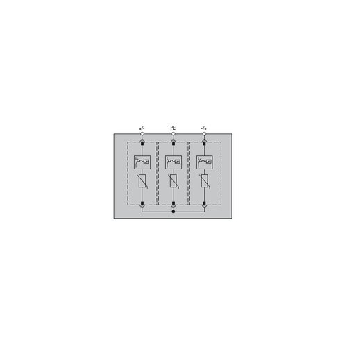

Ciao a tutti,
qualcuno sa indicarmi un riferimento normativo CEI (o IEC) per indicare l'estraibilità di una'apparecchiatura (interruttore, TV, etc)?.

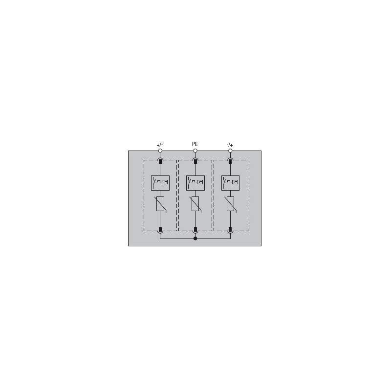

I simboli del connettore, vedi ad es. le cartucce estraibili di uno scaricatore:

Negli anni '70 i contatti "spinzabili" li disegnavamo come due V infilate una dentro l'altra, sia negli unifilari che nei trifilari.
