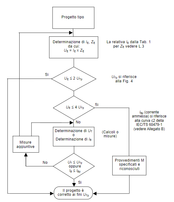

Salve,
durante una verifica dell'impianto di terra di un impianto fotovoltaico, nel caso la tensione di terra Ue sia inferiore alla tensione di contatto limite ammissibile (80 V) in accordo alla norma CEI 99-3, ed essendo a questo punto la tensione di contatto per forza di cose minore o al massimo uguale alla tensione di terra, si può evitare di misurare le tensioni di contatto e, a questo punto, anche quelle di passo essendo verificate a sua volta quelle di contatto?

Se il valore di tensione calcolato dal rapporto tra la corrente di guasto e la resistenza di terra è inferiore ai limiti riportati nella tabella delle tensioni di contatto ammissibili, non è obbligatorio effettuare le misure di tensioni di contatto.
ti allego diagramma di flusso per determinare quando occorre effettuare le misure di contatto.
molti ispettori la semplificano utilizzando solo la formula IfxRe<Utp

Foto Utentearabofenice grazie mille, molto gentile. Alcune domande sulla tua risposta:
1) Questo diagramma di flusso lo hai preso dalla CEI 99-3?
2) Quindi in realtà posso considerare 2 UTP, e quindi 2*80V come limite consentito?
3) Avrei bisogno di trovare le tabelle a cui fa riferimento il diagramma, mi potresti girare il link da cui hai estratto questo diagramma?

1) il diagramma è stato estratto dalla 99-3;
2) Si;
3) dalla 99-3, ovviamente occorre studiare ed avere a disposizione la 99-2.
