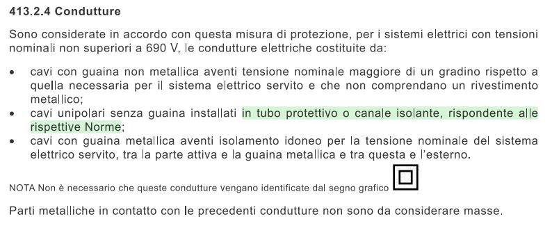

[6] Re: Cavo 300/500 doppio isolamento
Messaggioda Foto UtenteGoofy » 27 feb 2024, 18:39
bepigreen ha scritto:Mi piacerebbe tanto trovare la norma CEI porta a questa stranezza per leggermela con calma.
Ne sapete per favore il numero?
CEI 64-8/413.2.4
E' la norma impianti che ha introdotto le condutture in classe II.
Le norma di prodotto dei cavi non trattano la questione dell'isolamento doppio o rinforzato.
Gli elettrodomestici devono seguire le rispettive norme di prodotto (che non conosco) e presumo che queste trattino dell'isolamento in classe II

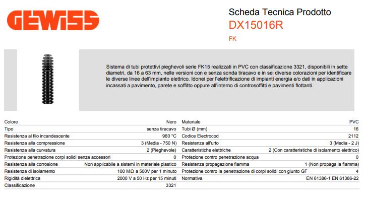

Messaggioda Foto Utentegianluca.ciacciofera » 27 feb 2024, 20:44
Un cavo 300/500 infilato in tubo corrugato(essendo “ignota” la tensione di isolamento) non può essere considerato classe 2 giusto?
271 1 4 6
Messaggi: 723
Iscritto il: 4 ott 2006, 10:57
[8] Re: Cavo 300/500 doppio isolamento
Messaggioda Foto UtenteGoofy » 27 feb 2024, 21:11
Se il tubo flessibile è conforme alla norma di prodotto la CEI 64-8 non richiede che il cavo abbia isolamento di un gradino superiore.
Vero che di solito i produttori non indicano le caratteristiche elettriche del tubo, ma non andrei a crearmi complicazioni.
P.S. di solito non applicano le indicazioni sul tubo, ma in catalogo sì
