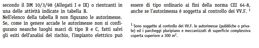

Perdonami mike, ma le autorimesse non figurano nella tabella B CEI 64-8 2021, quindi se non hanno elevato affollamento o strutture combustibile perché sono luogo marcio?
Non ricordo il numero di TNE, però anche loro lo considerano luogo ordinario.
Ti chiedo scusa se ti vado contro.....

TNE 10/2021.

Cescu30 ha scritto:Perdonami mike, ma le autorimesse non figurano nella tabella B CEI 64-8 2021, quindi se non hanno elevato affollamento o strutture combustibile perché sono luogo marcio?
Corretto, mi riferivo solo all'Atex, non sono entrato nel merito se luogo marcio o meno, quello dipende solo dalla valutazione del rischio incendio.
