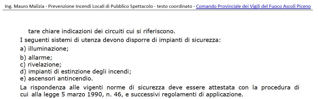

Messaggioda Foto Utenteferri » 14 nov 2024, 18:06
Già quando si applicava il D.M. 19 Agosto 1996 facevano riferimento alla 46-90, senza far riferimento a limiti di potenza o altro

Messaggioda Foto Utentepakk » 14 nov 2024, 18:19
iosolo35 ha scritto:Per me non si applica perché quell'impianto non è a servizio dell'edificio ma serve una serie di quadri con connessione presa a spina per alimentare luci per creare atmosfera (americane) e strumenti vari di suono e quindi non legati all'edificio ma all'evento musicale.
Il palco ed i suoi impianti sono all’ interno dell edificio?
Come classifichi quell attività?
Se vvf e commissione ritengono necessario il progetto è ovvio che va fatto.
L unico caso in cui sono riuscito a nn rientrare nel campo di applicazione è quando l attività è completamente all aperto (ad esempio in un campo) e temporanea.
